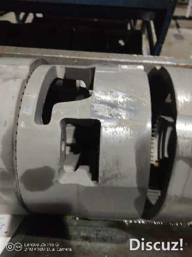

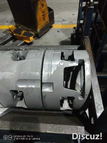

最近氮化产品出现大面积无规则金属原色亮斑,特别是炉子底部几盘料。氮化硬度渗层都合格,客户对颜色要求严格,
我们的工艺是一段氮化,490度50h,12个大气压,42crmo,38crmoal,40cr等常常拼炉,200度开始氨气保护,出炉以后底下两盘料大面积无规则的出现金属原色亮斑,看上去好像没有氮化一样,

金属原色亮斑位置,硬度和渗层都合格?可以发几张亮斑照片吗?

 楼主| 发表于 2020-1-3 15:33:06 来自手机 | 显示全部楼层
照片没有了,刚刚进炉返工了

位置不规则,有些是局部,有些是整个都是金属原色亮斑

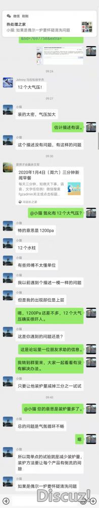

微信群里讨论的结果
微信图片.pdf (392.55 KB, 下载次数: 56)

发表于 2020-1-4 09:55:44 | 显示全部楼层
hongqk 发表于 2020-1-4 09:48
微信群里讨论的结果
蒙了,到底是多少气压啊?
表压多少?
微信群里讨论的结果
领导,截图看不清

微群满员,小猫意见认为是装炉量多了,气氛循环不畅。减少装炉量可以解决。偶尔出现也可能是清洗问题。

发表于 2020-1-6 10:47:29 | 显示全部楼层
上传图片会自动压缩,做成了PDF文件。
