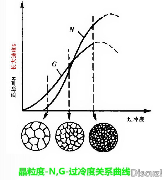

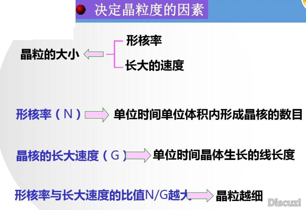

发表于 2020-3-24 05:28:39 | 显示全部楼层
晶粒形成讲的是从液态到晶体。
高频感应淬火是组织转变,晶体之间的转变,从一种晶体(珠光体)转变成另一种晶体(奥氏体)再到另一种晶体(马氏体)。
能不能转变成奥氏体取决于温度(速度快,温度高),奥氏体晶粒大小取决于时间(时间短)。
这张图表示的是液态到晶体时?  发表于 2020-3-24 08:19

发表于 2020-3-24 13:12:28 | 显示全部楼层
wanggong 发表于 2020-3-24 05:28
晶粒形成讲的是从液态到晶体。
高频感应淬火是组织转变,晶体之间的转变,从一种晶体(珠光体)转变成另一 ...
@ywjianghu
这张图表示的是液态到晶体时?
当然。从液态共晶到奥氏体过冷度大表示温度低(与溶点比较)。从珠光体到奥氏体是加热温度。
