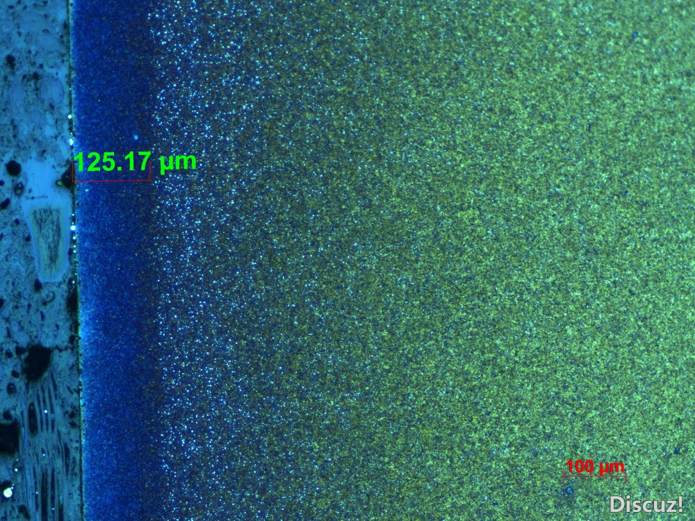

请问各位前辈GCr15碳氮共渗表层的所谓的无碳化物层,这个组织的性能如何?是否需要完全磨削掉?
260℃回火后
260℃回火后
发表于 2020-4-7 17:54:37 | 显示全部楼层
这个无碳化物层深好东西啊。

发表于 2020-4-9 03:21:53 | 显示全部楼层
我觉得不能称为“无碳化物层”的,之所以叫这个所谓的无碳化物层,只是在倍数较低的显微镜下看到是这样子,但是在高倍显微镜下观察,表面还是有碳化物颗粒存在的。

 楼主| 发表于 2020-4-21 17:29:42 | 显示全部楼层
骑驴者何人 发表于 2020-4-11 16:17
这个回火温度回下来,表面和心部硬度有多少?
实际产品肯定不会用这个温度回火,我只是想消除残奥对视野的影响
260℃回火后直接打硬度的话应该是在61.8HRC左右

发表于 2020-4-22 08:40:12 | 显示全部楼层
260℃回火后直接打硬度的话应该是在61.8 ...
骑驴大师的意思应该是用维氏硬度打的硬度梯度吧,方便的话再大致测一下表面含碳量

 楼主| 发表于 2020-4-22 11:36:48 | 显示全部楼层
骑驴者何人 发表于 2020-4-22 09:00
骑驴的是这么想的,看看硬度梯度
我只打过300℃回火的数据--硬度梯度0.2~0.9mm:700.5/688.5/680.6/670.3/665.2/659/654.2/650.5 HV1
