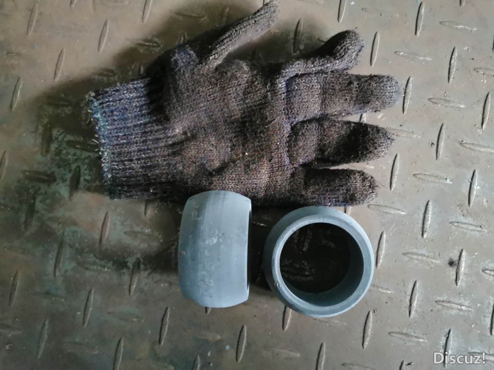

新人求教,各位大神:先有一款20CrMnTi保持架网带炉正火,5.5m长的网带炉,工艺900℃×13.46Hz(70min),要求HB163-207,晶粒度6-8级;壁厚6mm
1.产品原始硬度:HB189/188,HRC24.5/25
2.按照工艺正火结果:HB191/187,HRC10/10
3.把该切割件在带进去正火一次,结果:HB165/159,HRC6/6.5
4.因为加热丝坏了更换,炉内产品保温时间延长40-50min,结果:HB161/159,HRC5/7
1-3为同一件产品,4为一件产品(加热丝坏时,该区域温度没有降低);原始组织为铁素体+索氏体,正火组织均为珠光体+铁素体,晶粒度8级;正火两次产品和设备故障产品有形成带状的趋势;
问题一:正火延长保温时间,会不会降低硬度;
问题二:普通正火如何控制硬度在一定的范围内;
问题三:有一个网带炉20CrMnTi正火,只有金相要求1-3级,工艺:1-4区920℃/5区860℃/120min;请问一下5区860,降温的目的是什么?
谢谢
产品照片
产品照片
