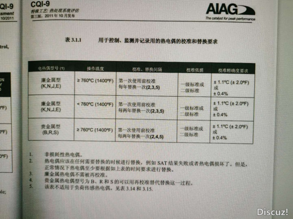

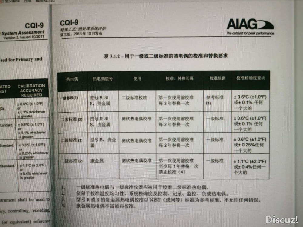

请大师解读一下CQI-9关于热电偶的要求,例如1.表3.1.1用于控制和监测的热电偶有一级、二级标准及,±1.1℃精确度要求,它的作用就是给这根偶评级吗?
2.但在表3.1.2一、二级标准热电偶的作用是什么?
3.什么是负载传感的热电偶,及什么是损耗性热电偶?

1.一级或二级是标准器,用来校准热电偶,不是用来评级。2表3.1.2是一二级标准热电偶的校准要求和用途3负载热电偶是跟随产品一起升温降温的热电偶,易耗型热电偶基本就是两根热电偶丝接起来直接用的,没有什么保护或者保护很脆弱,很容易损坏。

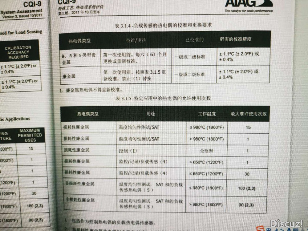

已经安装在设备的控制、监控和记录的热电偶可以成为负载热电偶?
用于测试炉温均匀性的热电偶,送进炉子以后也可以称为负载热电偶?

不对  负载就是在工件上

测炉温均匀性时,安装在工装,引出来的热电偶算不算,这个对满炉和空炉有要求没?

满载的时候才放负载热电偶啊

1、一级或二级是在检定热电偶时判定热电偶合不合格的一个标准,标准范围内算合格。
2、一级热电偶和仪表用来校准二级热电偶,二级热电偶可以用来作控制、记录和负载偶。
3、负载热电偶的原文是 Load Sensor,翻译成负载热电偶,也就是装载的物料,也有叫工件热电偶。
