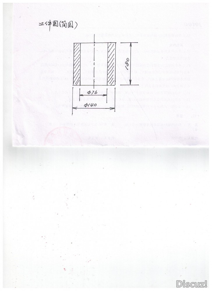

4715 厚壁管32mm 渗碳淬火 心部冲击功低 提升方案求助
各位同行好,目前我司在处理一批特殊4715材质时,遇到一些问题,求助各位大神帮助:
要求如下:1.渗层 1.4-2.0mm ;2.表面硬度要求 57-61HRC;3. 心部硬度要求 30-42HRC ;4.马氏体+残奥 ≤3级 ; 5.心部组织小于等于3级;6.性能要求:冲击功≥27J      7.断后伸长率大于 15
现在问题:我们采用原来 925° 渗碳 降至840° 直接淬火;也试过二次加热 870°淬火。但是冲击功 和断后伸长经常不合格,冲击功波动在 9-30MPA  之间,范围比较大;请各位专家 指教,如何调整工艺,提高冲击功和断后伸长?工件形状如图。
       即使达不到额定要求,有所改善也可以?求助,感谢!

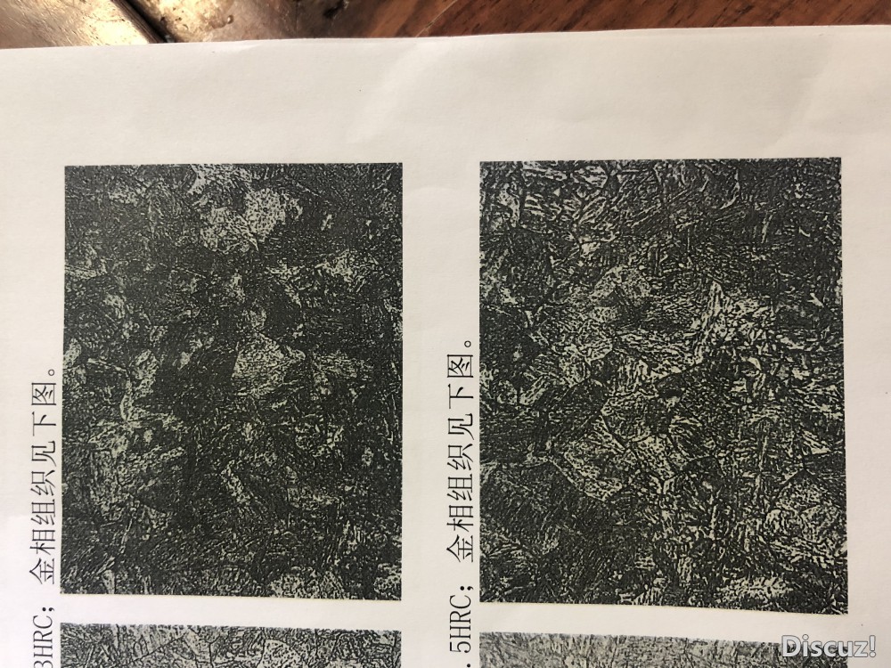

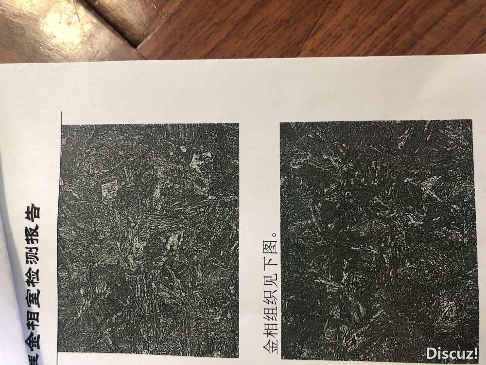

 楼主| 发表于 2020-6-24 15:05:26 | 显示全部楼层
心部组织如下
开心
签到天数: 12 天
98
98
 楼主| 发表于 2020-6-24 15:09:26 | 显示全部楼层
上面照片中,第一张对应试样的冲击功30以上,第二张对应试样的冲击功为10左右
开心
签到天数: 12 天
98
98
 楼主| 发表于 2020-6-26 18:04:28 | 显示全部楼层
个人认为,上面第一张照片冲击功低的原因,是因为贝氏体组织多造成,第二张照片冲击功合格,明显贝氏体组织少。回火马氏体的冲击功要好于贝氏体。本人又看了几组冲击功好坏试样金相对比,差不多同样结果,希望大家指教。
开心
发表于 2020-6-28 16:25:02 | 显示全部楼层
上面照片中,第一张对应试样的冲击功30以上,第二张对应试样的冲击功为10左右;上面第一张照片冲击功低的原因,是因为贝氏体组织多造成,第二张照片冲击功合格,明显贝氏体组织少。

发表于 2020-6-30 18:07:43 来自手机 | 显示全部楼层
心部金相第一张:半条马氏体加粒贝,粒贝明显。第二张,板条马氏体加粒贝,粒贝交不明显。二者没有较大差别。因没有标尺,我感觉心部组织粗大。板条长度超过30um了。
