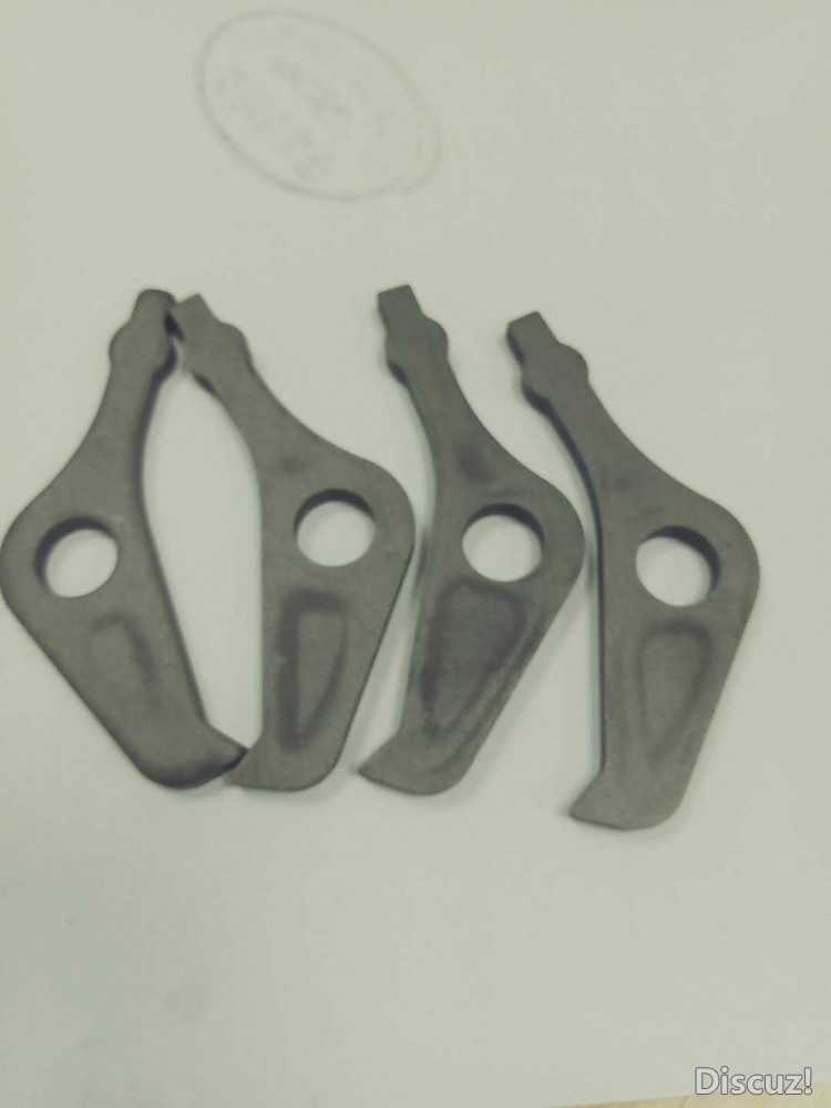

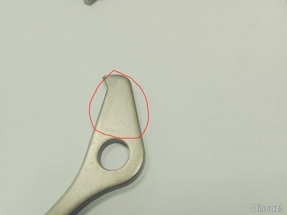

请问下各工,我有一批零件材料15#,热处理工艺是碳氮共渗,由于零件较小大概手指长,厚度6mm,所以使用的设备是网带炉,现在热处理回来后做表面处理(喷砂+磷化),发现零件喷砂后表面就有一些淡淡的阴影,磷化后形成黑斑。麻烦各位大佬有谁经历过这样的问题,怎么解决的,谢谢!
喷砂磷化后
喷砂磷化后
热处理喷砂后
热处理喷砂后
发表于 2020-6-15 15:28:39 | 显示全部楼层
切开看一眼金相,阴影的地方是否有异常
发表于 2020-6-16 00:51:14 | 显示全部楼层
我猜测,很大可能是组织粗细不均匀或喷砂导致压应力不同所致。组织比较细小时,膜薄色浅,当组织为粗大时,膜厚色深。落水残阳的建议是适宜的,采用金相法,对阴影的地方与非阴影的地方进行对比,看看晶粒度、组织是否有差别,然后再确定下一步分析方向,查找原因。
签到天数: 62 天
68
424
424
发表于 2020-6-17 08:25:45 | 显示全部楼层
你确认下碳氮共渗淬火出来有没有黑斑,如果有你就可以减小排查范围。
发表于 2020-6-17 21:11:47 | 显示全部楼层
硬度应该会有区别

发表于 2020-6-19 13:20:02 | 显示全部楼层
材料热处理出问题的可能性小,检查一下你的喷砂工艺。

发表于 2020-7-3 13:53:09 | 显示全部楼层
不知道你的碳氮共渗的介质是什么,是否有滴落在产品表面的情况。

发表于 2020-7-5 14:53:10 | 显示全部楼层
清洗不到位,局部污染没干净就淬火吧

发表于 2020-7-8 13:19:43 | 显示全部楼层
喷砂后又黑斑,应该和碳氮共渗前的清洗不彻底有关。

 楼主| 发表于 2020-8-4 10:54:10 | 显示全部楼层

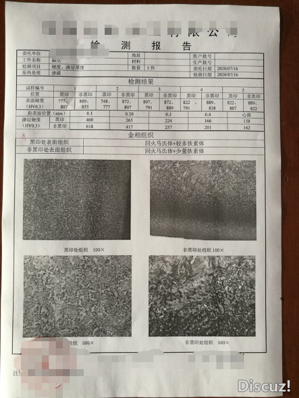

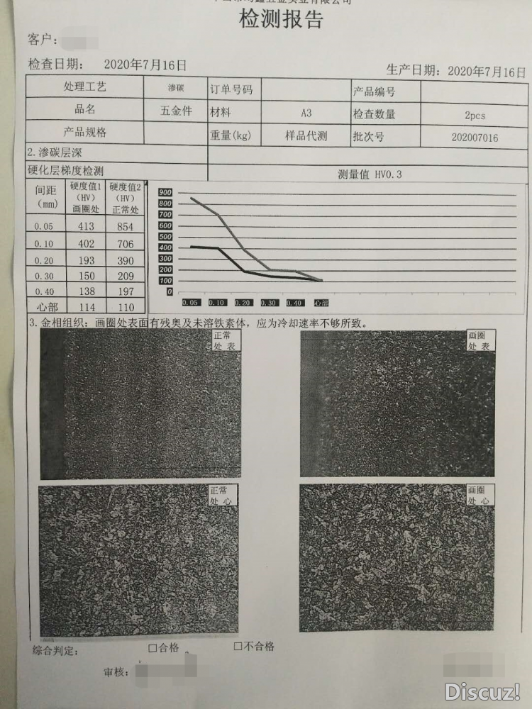

不好意思,打扰了,这是我司和委托第三方热处理厂检测的检验报告,我观察梯度硬度结果,0.05-0.20区间黑印处和非黑印处的硬度相差200+HV,肯定是金相组织不同,报告上认为是淬火不完全,组织变化不均匀。我把这份结果告知我司热处理供应商,他一直咬定是我司的五金件上有锈迹导致的。我认为不可能金属生锈都会这么有规则,都在五金件的中央称圆环规律的生成。请问我应该怎么说才能让他们承认是他们的问题?

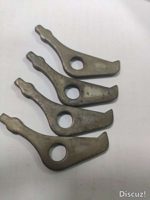

 楼主| 发表于 2020-8-4 11:09:17 | 显示全部楼层
这个是之前热处理回来后的零件,氧化皮上就已经有印记了

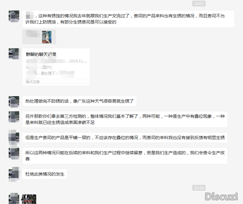

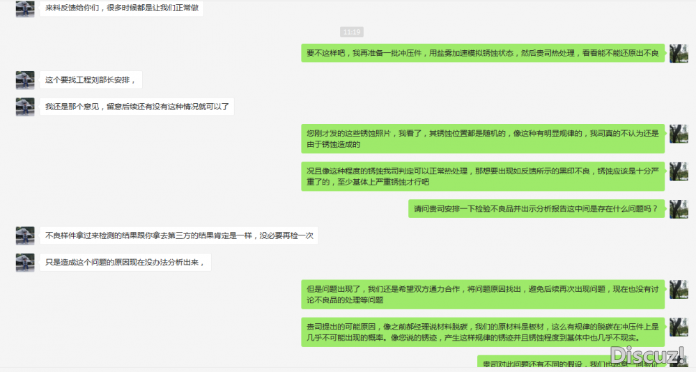

哎,像这种供应商真的就硬是不配合,就强行推责,真难沟通
供应商的质保回复

发表于 2020-8-5 08:11:12 | 显示全部楼层
9楼说的可能性大!看看热处理之前的状态呢。
