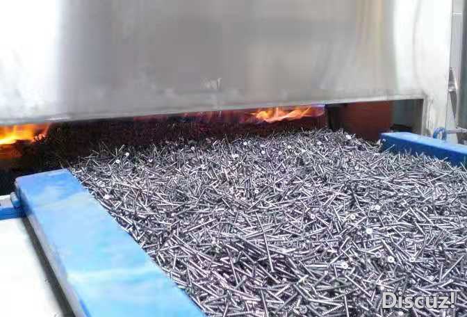

目前国内的网带炉多采用无马弗结构,每个循环风扇的电机只有1.5kw。欧洲设计的网带渗碳炉采用内置导流马弗结构,配置5.5kw大功率循环风机。这种设计极大地改善了炉内的气氛循环。可以实现密实堆料的均匀渗碳。

楼主,是不是方便把这种循环风道画个简图示意一下呢?
谢谢!

国内也不止1.5KW  但确实也没有5.5KW 也没有导风系统   导风系统一般低温回火炉上会用到  功能是为了温度更均匀

大功率风扇转速可以达到1500转/分钟,加导风系统后气流可以形成大循环。以上两个措施主要是用来提高气氛的均匀性的。

国外网带炉马弗是做的好,但价格摆在那里,国内无马弗在这方面确实效果差一些,但同样价格偏低很多,在国内很多网带炉处理单价低廉的情况下,选择高价格的设备不是一种理性投资的,除非高品质、高附加值产品可以投入。投资与回收、成本与利润是息息相关的。

有导流马弗和高转速风机除可以提高气氛的均匀性,还可以提高渗碳网带炉的装炉量,也是可以带来经济效益的。

如果只做调质,有没有马弗也有影响,但影响不是很大。如果做渗碳,影响还是很大的。
