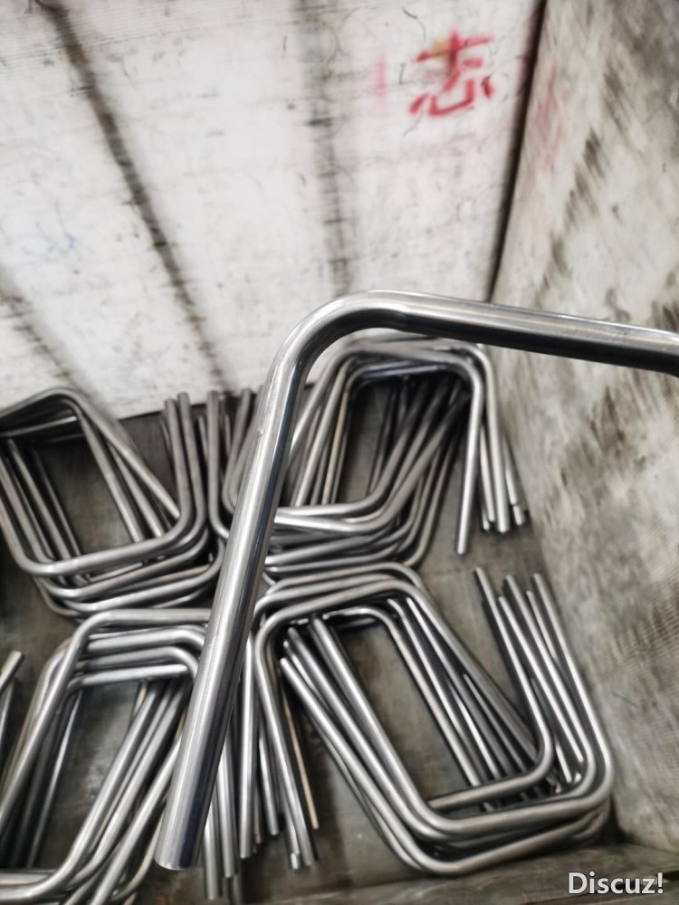

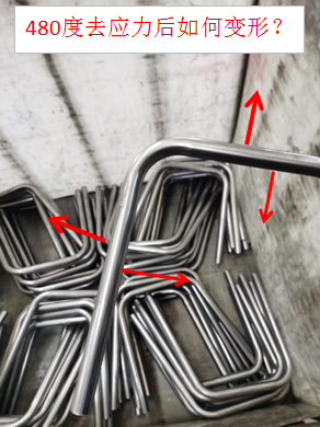

冷弯后480度去应力变形趋势怎样的?
 楼主| 发表于 2020-8-8 09:29:12 | 显示全部楼层
我刚开始认为是往外扩张。但是想了一下,冷弯后受往外的张力,造成外弯位受压呈现压应力,内弯受拉受拉应力。回火后,应力减小、张力减小,那是不是应该往里收缩了?

会外扒,可以理解为折弯后有抗力,抗力去除后会恢复原状。

个人认为冷弯后,外弯应为拉应力,内弯为压应力吧~ 回火后,会造成外张~~

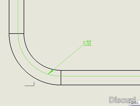

K层是不变层
K层内侧受压应力,外侧受拉应力。这两个力消除前应该是出于平衡状态。
 楼主| 发表于 2020-8-17 10:09:33 | 显示全部楼层
海边日出 发表于 2020-8-13 11:13
K层是不变层
K层内侧应该是拉应力,外侧是压应力吧?应力消除前应该是在各自屈服强度以内,所以不会变形。

去应力后向恢复原来的方向变形。

冷弯后, K 层外侧大R处收拉应力,K 层内测r处受压应力,K 层外侧处于自由拉伸状态,内测是处于受模具压缩,处于压应力,所以通常在K层的外侧容易又裂纹,是由于外侧拉应力的原因。 在480 °去应力回火后, 内测压应力松弛,向外变形。
