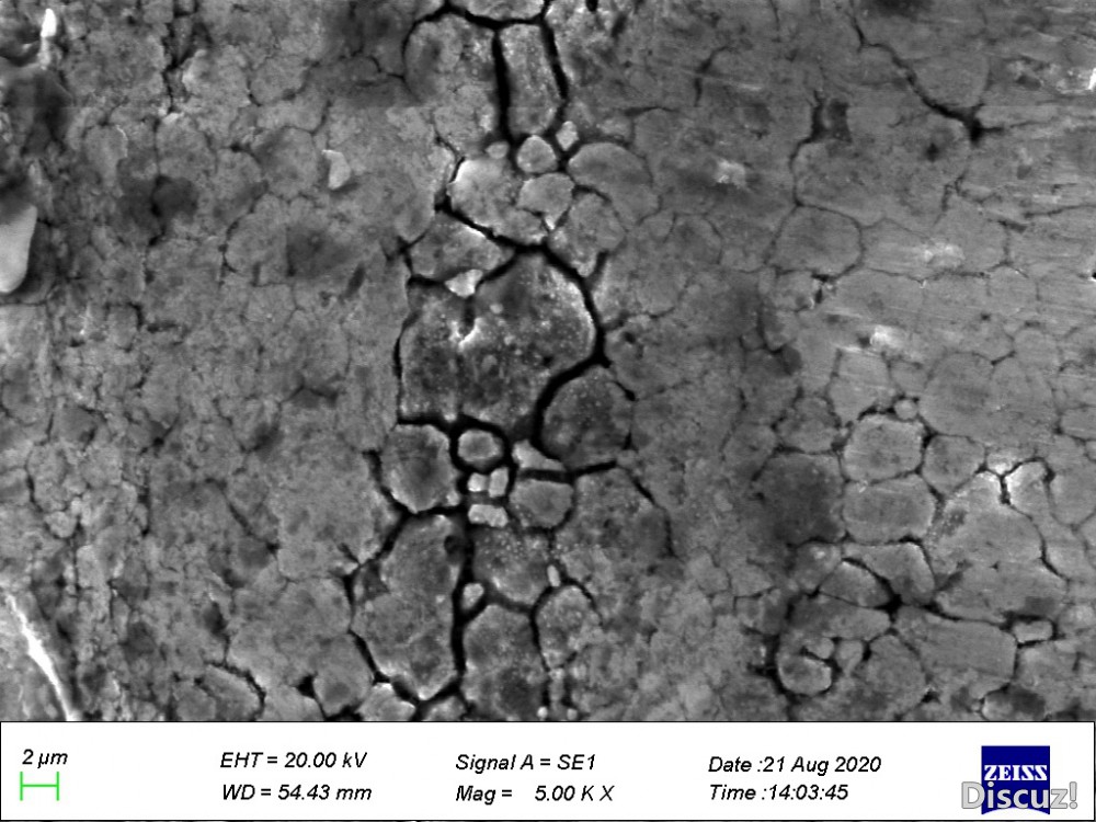

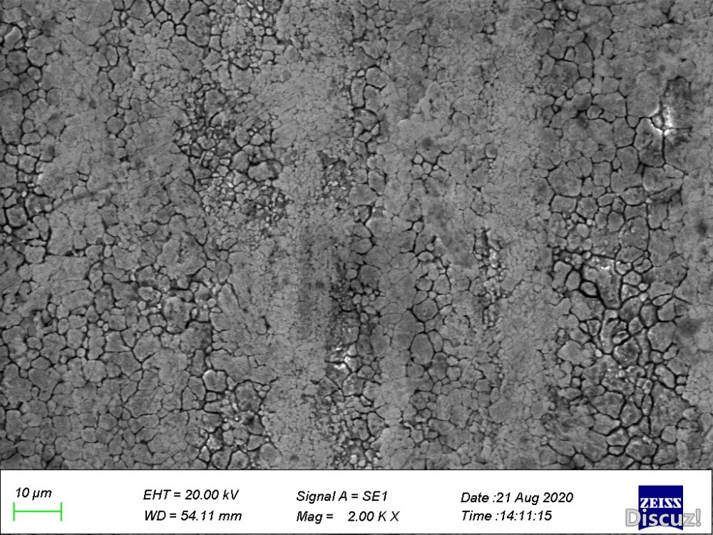

零件为C型卡簧出厂件,材料SUS632固溶调整时效,没想到还能不腐蚀直接看到晶界,有人遇到过这种吗?

这个是做的SEM,SEM 做之前,需要超声波清洗和预处理,可以看到晶界。这个是过烧了吗?

这个是没清洗直接看的,估计是酸洗或者热处理造成的,正在让供应商排查。

象久旱的土地龟裂。
发表于 2020-9-3 14:11:24 | 显示全部楼层
烧坏了。

有没有可能抛光1500目,之后在一定的角度下观察的时候看到晶界,之前制样时看到了这种情况,新人不敢乱说,又默默腐蚀去了
发表于 2022-7-8 15:20:21 | 显示全部楼层
氧化法就可以啊

热处理过程中产生的晶界氧化,属于正常现像,对于要求较高的,可以规定一个允许晶界氧化的深度。
