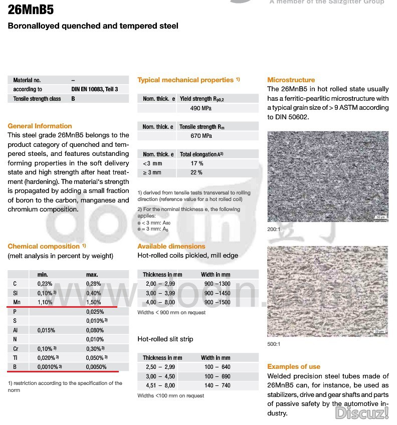

不渗碳只淬火??
http://www.docin.com/p-1124721777.html

王工哪里找的26MnB5资料?我一直在找34MnB5 26MnB5的冷却曲线资料,没找到。
