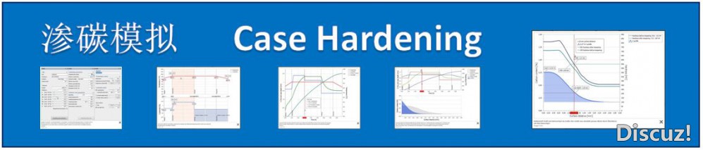

目前还有很多在用的多用炉和井式渗碳炉尚未配备渗碳模拟功能。然而渗碳模拟是编制和优化渗碳工艺最有效的工具。通过模拟可确定更合适的强渗碳势、强渗时间和扩散碳势、扩散时间,从而提高渗碳速度,缩短工艺时间,节约能源,降低成本。同时还可以优化碳分布曲线和硬度分布曲线,提高产品质量。因此多用炉和井式渗碳炉配备渗碳模拟软件是非常必要的。
