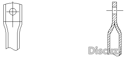

这是我们一个空心的管,端头会加热到900度左右打扁。现在有个问题,打扁后封不住口,不管采用什么方式,总是封不住端头。在这里问一下各位,看有没有人做过类似的扁位封口。

我查询过很多资料,有朋友告诉我,曾经有一篇文章介绍枪管锻焊的,通过锻造能像焊接一样。但是我们怎么都做不到。我们想过很多,比如打扁后去浸漆、在扁位放铝热熔打扁等等,全部封不住。

后来我有想到了压阻焊,我想在压扁的地方焊一条线,这样就可以封住,但是焊接不上。

要求高,气密性好。最好不要进空气。

我买了硼砂,还是不行。还在端口做过螺纹后打扁,还是不行。
