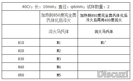

举例:材料:40Cr;长:10mm;直径:φ6mm;试样数量:2。加热到850度完全奥氏体化后淬火,其中一个样淬火后再用400度回火。然后把淬火样和回火样一起加热,请问假设他们加热到810、820、830、840、850这几个温度下淬火,组织会有什么差异吗,以及他们在加热过程中的组织转变过程有什么不同吗?

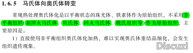

发表于 2021-2-25 10:50:26 | 显示全部楼层
文中提到的非平衡组织包括淬火马氏体、贝氏体、回火马氏体、魏氏组织,那么通过淬火+高温回火得到的回火索氏体组织,是否可以通过重新加热至(或低于)常规淬火温度来起到细化晶粒的作用?因为在一些产品的返工作业中经常使用淬火+高回来代替重新退火。
签到天数: 1567 天
2045
14168
发表于 2021-2-27 11:16:29 | 显示全部楼层
lihuashi 发表于 2021-2-25 10:50
文中提到的非平衡组织包括淬火马氏体、贝氏体、回火马氏体、魏氏组织,那么通过淬火+高温回火得到的回火索 ...
通过高温回火然后再加热是可以实现细化的。
