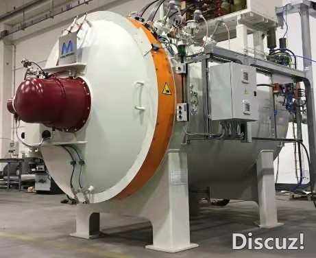

近年来随着新能源汽车的快速发展,氮化件越来越多,而环保的要求也越来越严格。因此欧洲企业近年来开始大量采用真空低压氮化炉。真空低压氮化炉的优点:
1     可以进行低压氮化、低压软氮化、低压后氧化,工艺范围广。
2     采用低压氮化,可以节约30-40%的氨气。
3     氮化后可以快速高压气冷,生产效率大幅度提高。
4     软氮化后可以快速高压气冷,代替油冷。
5     炉子采用冷壁结构,密封性好,外观高档,更容易通过环保审核。
