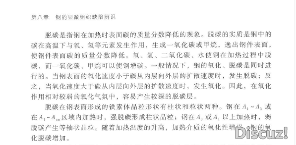

发表于 2021-3-30 10:48:14 | 显示全部楼层
清淡 + 10

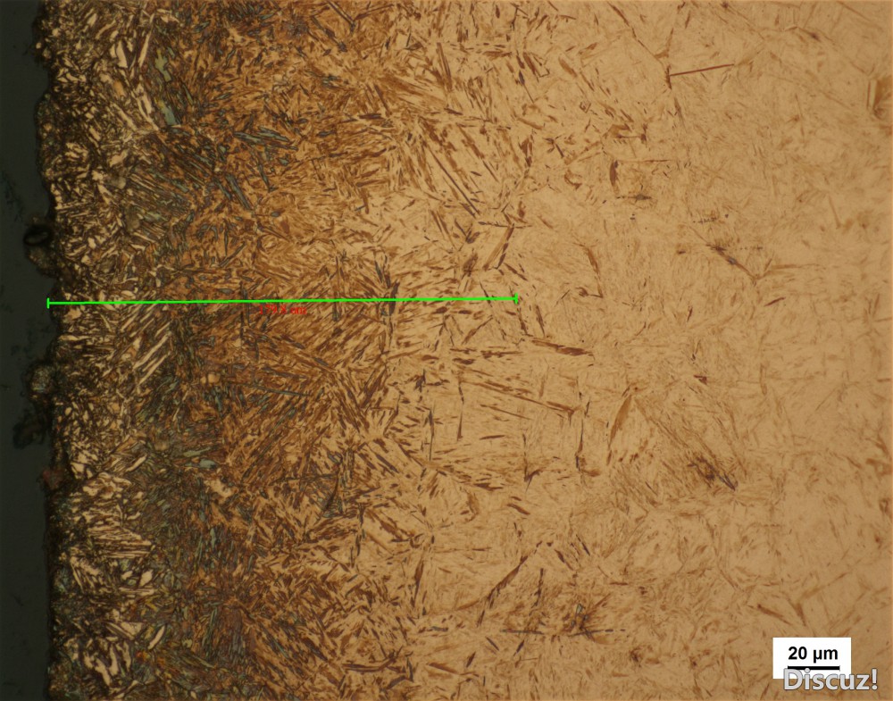

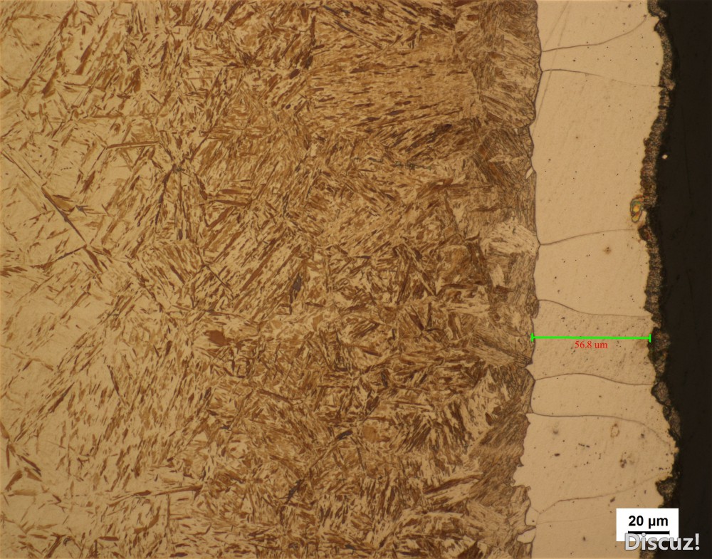

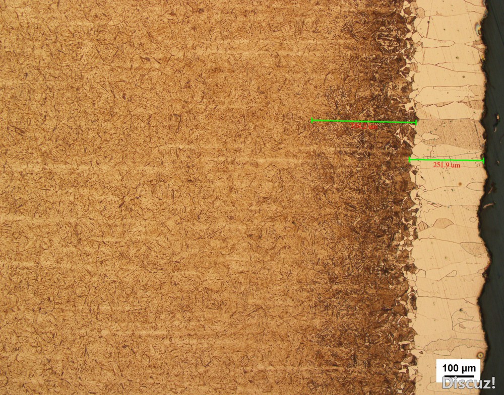

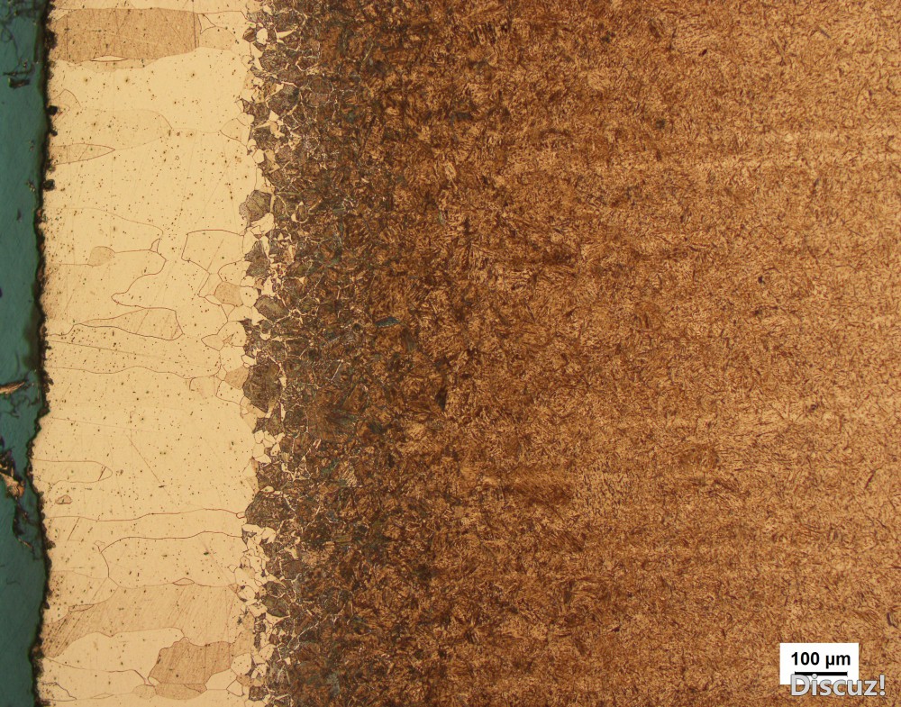

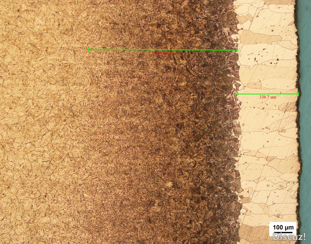

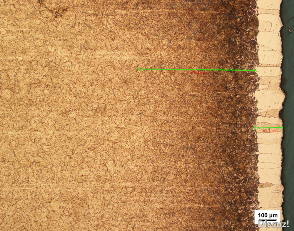

 楼主| 发表于 2021-3-30 15:13:33 | 显示全部楼层
有点和实际不一样。
这几张分别是890度保温30min、1h、4h、8h、16h、24h后淬火脱碳情况,材料是55Cr3。
 楼主| 发表于 2021-3-30 15:17:26 | 显示全部楼层
从30min样可以知道,该样加热前并没有全脱。随时间的加长,脱碳在加剧,并且出现了全脱碳。随时间加长全脱深度也在增加。所以俺 七月 朋友的说法,完全奥氏体化无全脱是不成立的。第二,55Cr3加热890度肯定是在Ac3温度之上,按朋友提供的资料,全脱应该是等轴状,实际上是柱状。对于这,我当初单独发帖问过,什么时候成柱状,什么时候成等轴状。
