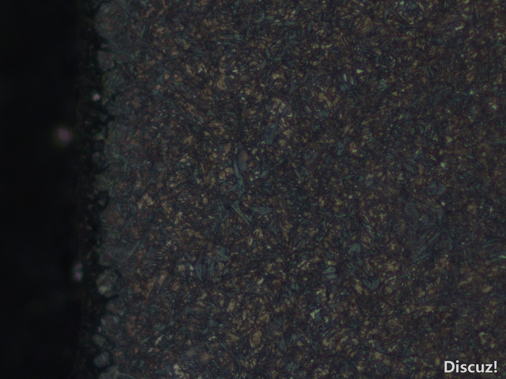

请教各位大神,渗碳件残奥检测如下图,渗碳完成后不做任何处理,能做到下图这样吗?材料是16MnCrS5

楼主要表达的意思是做不到或是已经做到了?哪怕腐蚀的偏深,看试样图片的确残奥不多。

可以做到的,1-2级残奥。

这个件应该是渗碳后空冷,然后再淬火和低温回火的组织。残奥很少,游离铁素体也少。

前端预处理如果没有正火,冷挤成型的。后端常规渗碳淬火+回火。做到这样的组织难。这个材料冷挤成型,渗碳热处理反正我没做到过,基本都是3-4级

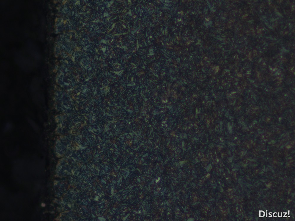

他这个组织残奥相对较少,但是组织并没有相像的那么细,腐蚀深了,掩盖了马氏体针了。第二张腐蚀不那深,针长就比另外两线明显了。

非马组织有点严重。
