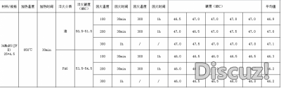

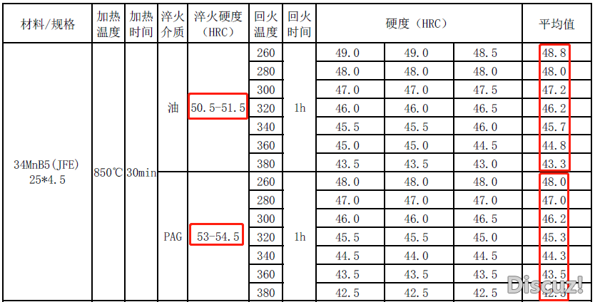

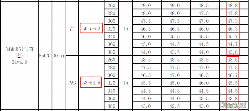

为了确认,选用了两家供应商对比验证。结果都显示,PAG淬火后硬度高于油淬火,但是不同温度回火后,PAG淬火样硬度都低于油淬火样。这是为什么了?
通常理解:PAG淬火后硬度高于油淬火,不同温度回火后,PAG淬火样回火硬度仍高于油淬火回火样,只是差值更小而不应该PAG淬火样回火硬度比油淬火回火样硬度还低吧?
 楼主| 发表于 2021-9-24 10:28:00 | 显示全部楼层
wanggong 发表于 2021-9-24 07:29
结果都显示,PAG淬火后硬度高于油淬火,但是不同温度回火后,PAG淬火样硬度都低于油淬火样。这是为什么了? ...
是的。

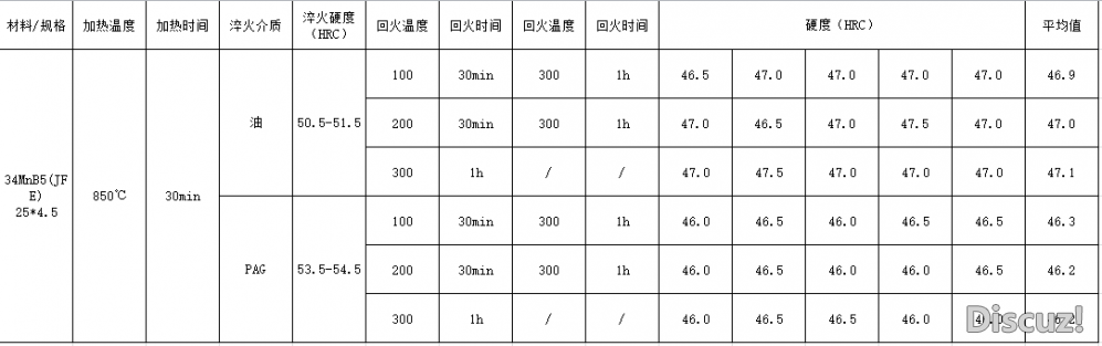

在群里和其他朋友讨论这个问题,有人说是油淬火有个预先回火,所以后面回火温度一样,PAG的会偏低一点。前两天我PAG淬火样先100度回火30min,200度回火30min,然后和未回火的样放一起300度回火1h。结果硬度基本无变化,证明先低温回火会降低后续回火硬度的下降是不成立的。
