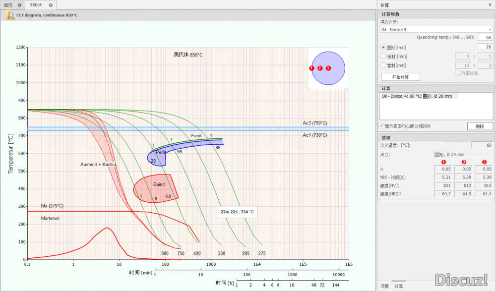

企业微信截图_20211126202415.png 企业微信截图_20211126202451.png 模拟了20和25线径,我有个疑问,为什么都是淬透的情况下,硬度往心部会逐渐降低了?难道是心部过冷度小,残奥较多造成的?
 楼主| 发表于 2021-11-26 20:29:31 | 显示全部楼层
其实我一直在想,是不是应该表面硬度低于心部。因为表面转变马氏体后,心部还未转变,且温度较高,从而让表面早期转变的马氏体被回火。而心部最后转变,没有余温给它回火,所以淬透情况下,心部应该比表面更高。
 楼主| 发表于 2021-11-26 20:33:01 | 显示全部楼层
还有,从模拟看,为什么大线径的硬度会比小线径硬度低了?难道也是因为散热不够快,被自带温度回了下火造成的?还是说冷却慢的残奥多造成的?

不是你上面说的问题,实际当中,看似完全淬透,其实还是有一些非马组织的。如果小尺寸的件,完全淬火透没有任何非马的情况,硬度基本上是一致的。

心部比表面冷却速度慢。大线径的比小线径的冷却速度慢。
都是从冷却速度考虑嘀。
