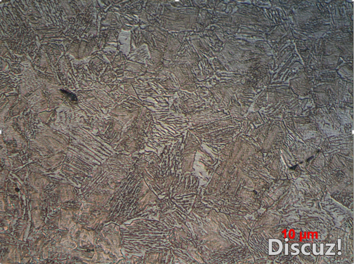

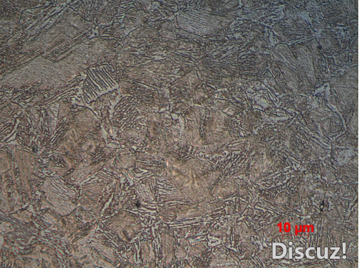

请教各位,图片中是不是魏氏体组织?
签到天数: 118 天
172
829
829
发表于 2022-5-10 08:27:09 | 显示全部楼层 |阅读模式
材料:20CrMo
热处理:渗碳+淬火
检测位置:芯部
签到天数: 1316 天
1390
10678
发表于 2022-5-11 07:53:17 | 显示全部楼层
不是,是上B组织
签到天数: 327 天
35
452
3836
3836
发表于 2022-5-27 10:13:05 | 显示全部楼层
有点像,但不是。
发表于 2022-5-29 15:10:59 | 显示全部楼层
现在看芯部组织要1000倍下看吗?
