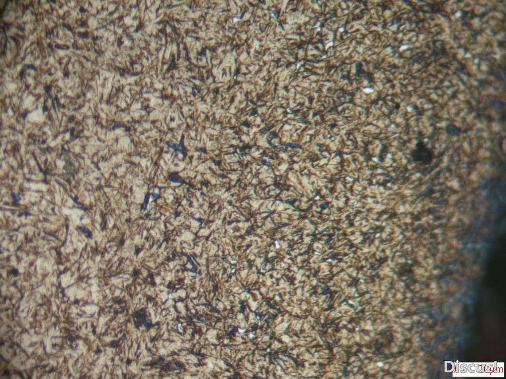

18crnimo7-6渗碳淬火,深冷,低回,表面硬度750HV0.5,前辈们帮忙指教一下

发表于 2022-5-18 08:10:41 | 显示全部楼层
淬火前有没有高温回火?

 楼主| 发表于 2022-5-18 14:25:49 | 显示全部楼层
没有,渗碳后降温,920渗碳,降温到820,直接淬火

发表于 2022-5-18 15:54:30 | 显示全部楼层
马氏体针比较细小,这里面的小白点是碳化物吗?

 楼主| 发表于 2022-5-19 14:05:34 | 显示全部楼层
白色的是碳化物,就是不清楚灰色的是残奥还是隐针马氏体

发表于 2022-5-22 14:48:41 | 显示全部楼层
这个金相照片有点奇怪,但我说不清楚是什么问题,我的问题如下:
1 碳化物布满整个渗层,但产品表面并没有成网
2 如果是深冷,看这个残奥并不像是深冷过
3 灰色的部分可以在1000×下看看
发表于 2022-5-29 15:14:47 | 显示全部楼层
这个腐蚀是否有点深。?

发表于 2025-9-3 11:16:24 | 显示全部楼层
灰色的是残奥还是隐针马氏体?期待更多解答
