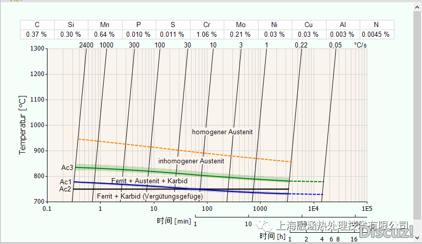

       选择调质淬火的加热温度和保温时间,我们传统的做法是查手册确定加热温度,一般为Ac3以上30-50℃。保温时间都是采用经验公式t=a KD计算。既加热系数a采用碳钢1min/mm,合金钢1.5min/mm。
       上述方法得到的加热温度和保温时间一般可以保证淬火质量。但这样的加热温度和保温时间并不一定是最经济的。
       其实更准确的加热温度和保温时间应该源于各种钢材的TTA图。TTA图准确地反映了时间、温度和奥氏体化程度的关系。下图是35CrMo的TTA图。
       由图中可以看出,Ac3并不是固定值。Ac3线是一条随着加热速度变化的曲线,随着加热速度的降低,也就是所需加热时间的延长,Ac3是逐渐下降的。同样反映奥氏体均匀化的橙色虚线也是类似的规律。
       设备的加热能力是一定的,既最大加热速度是确定。只要我们选择了合适的加热温度,使加热温度高于奥氏体均匀化的温度,则只要心部到达这个温度,既可完成加热过程。这就是所谓“零保温”的理论依据。
备注:上述TTA图源于德国索默数据库软件Database。

很好的资料,理论解释清晰明了。
Ac2是什么温度?这个用的少。

Ac2是磁性转变温度。
