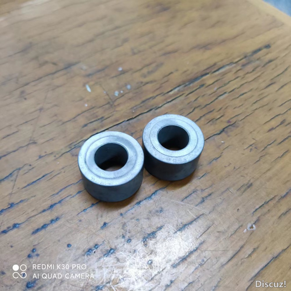

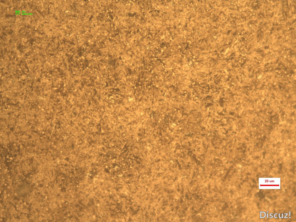

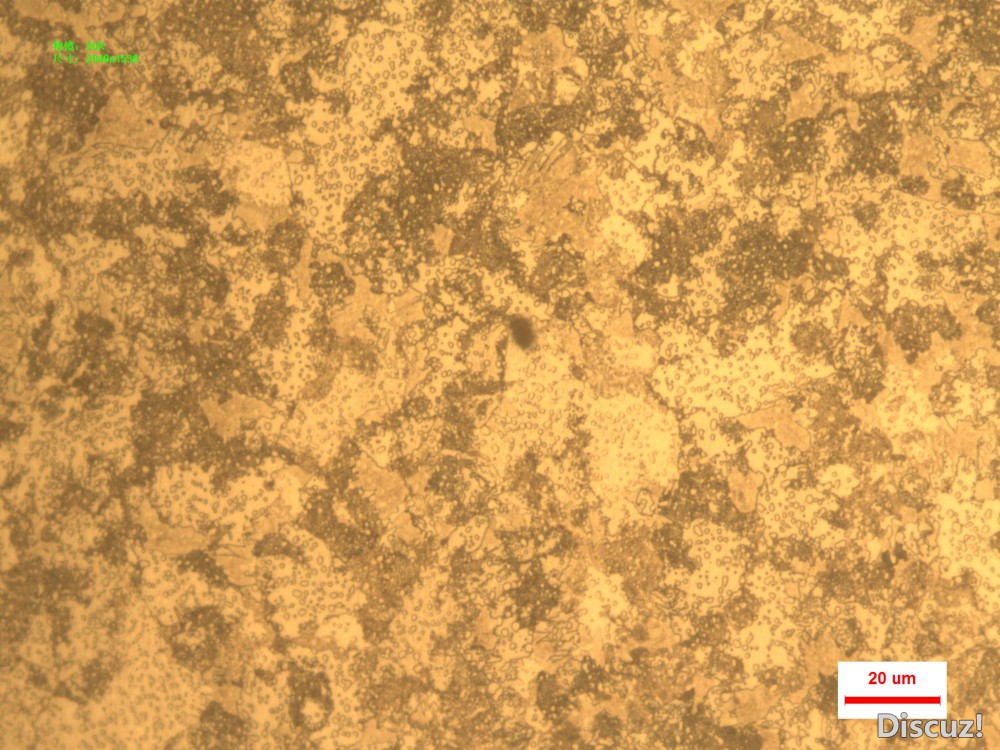

轴承钢GCr15,多用炉淬火,热后发现有少数零件硬度不够,比例千分之1,有的55HRC左右,有的20HRC,零件为外径26,内孔13,高度14。金相如图:各位看看是温度不够还是冷却不良,谢谢
500倍  硬度20HRC
500倍  硬度20HRC
500倍 硬度55HRC
500倍 硬度55HRC
如图零件
如图零件

第一张照片明显存在加热不足,局部还是球状珠光体/退火组织.

淬火温度和保温时间与原始组织匹配,第一张不合格件能看到这么明显的碳化物,证明溶解不够。

温度不够组织未完全转变(球状珠光体),然后温度低,碳化物溶解不足,淬透性差所以还产生了屈氏体。
