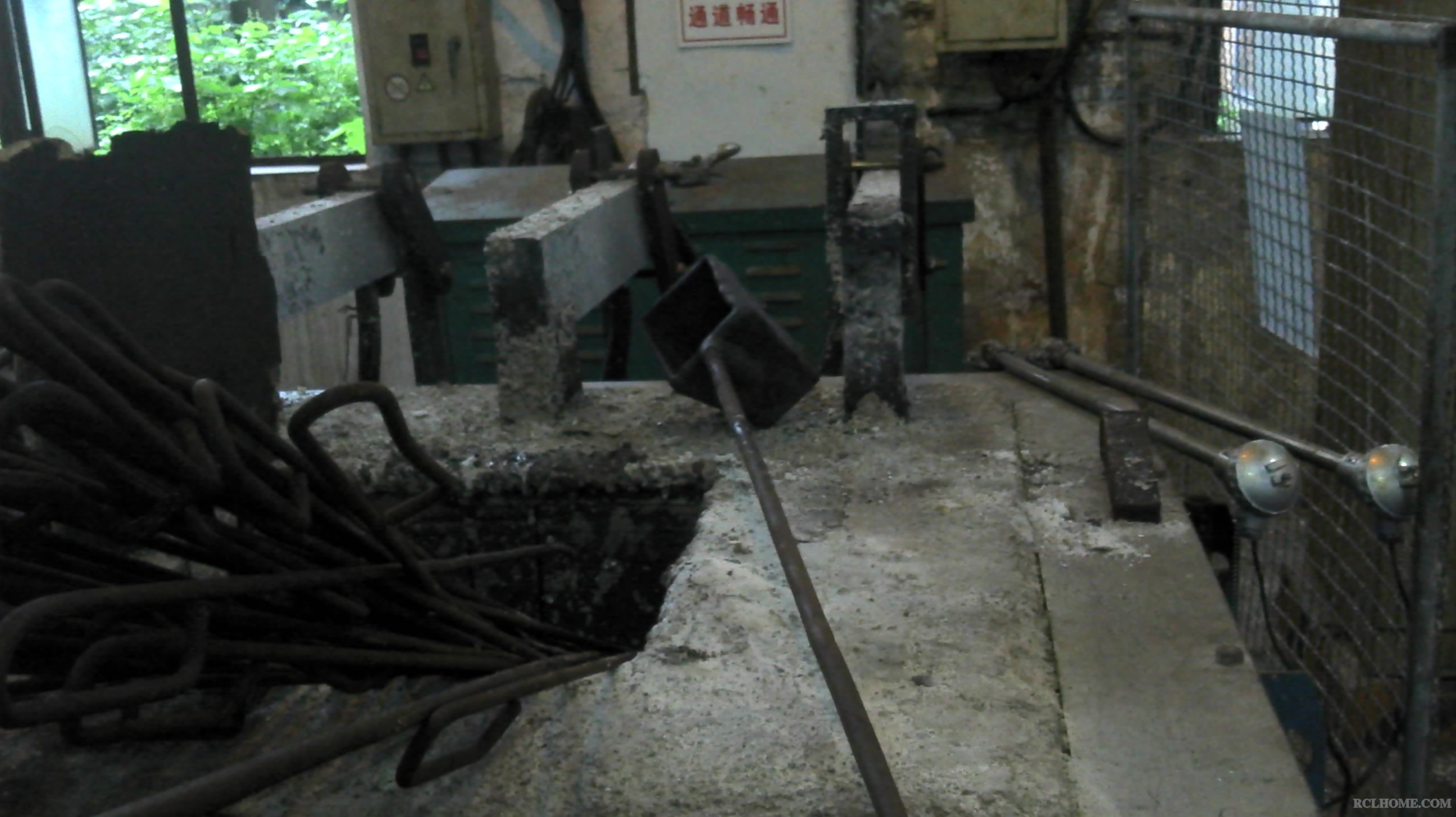

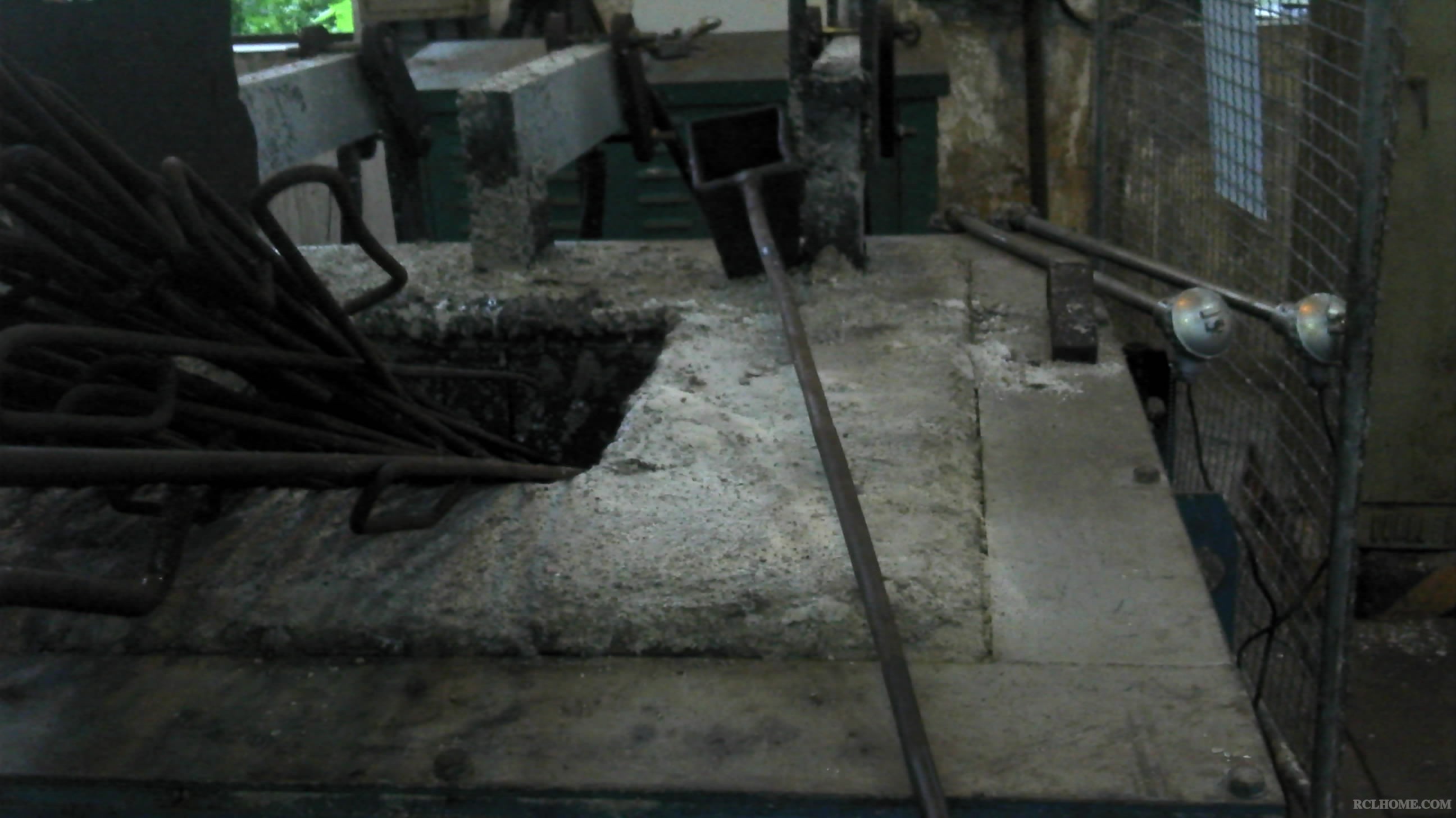

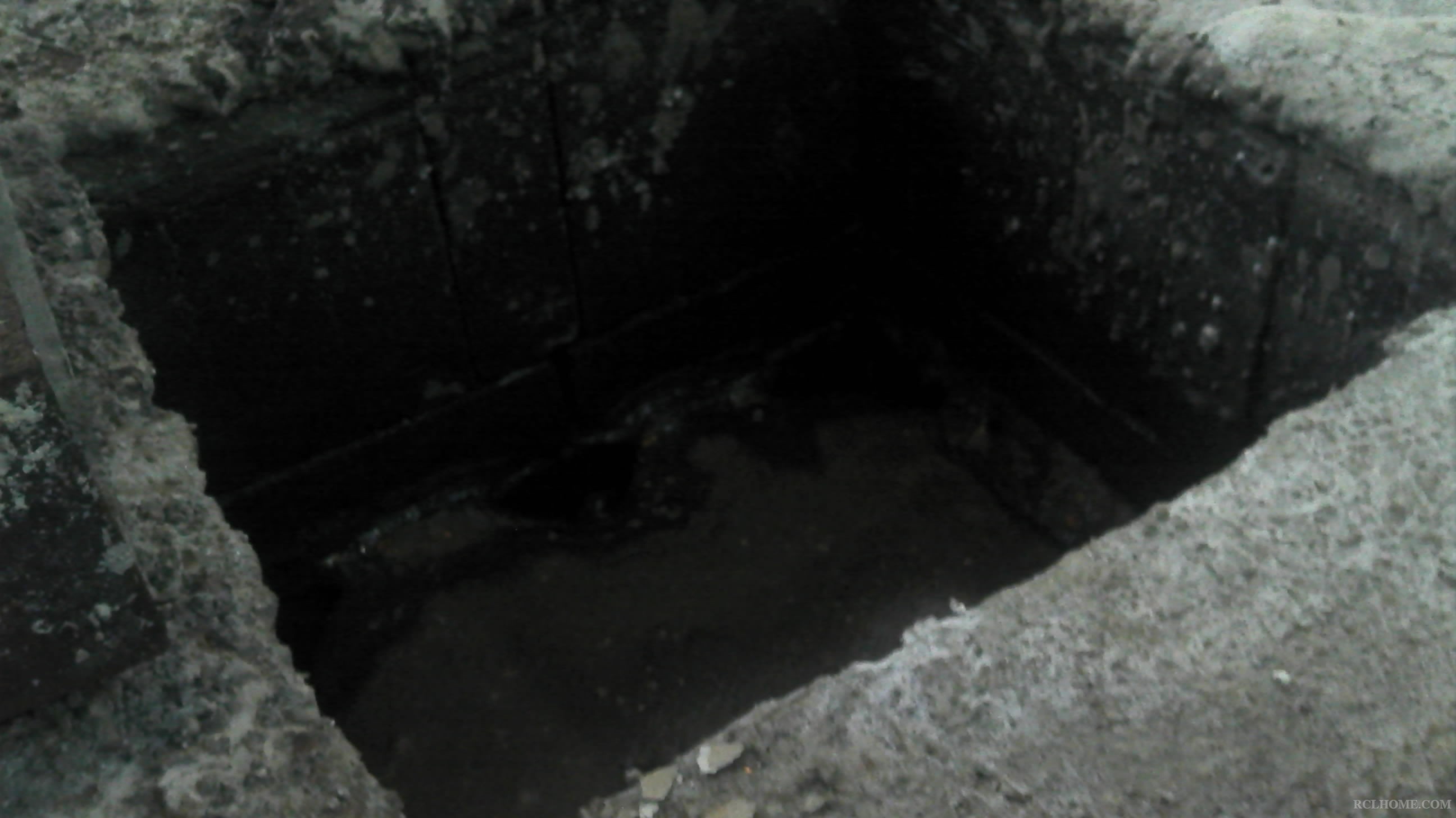

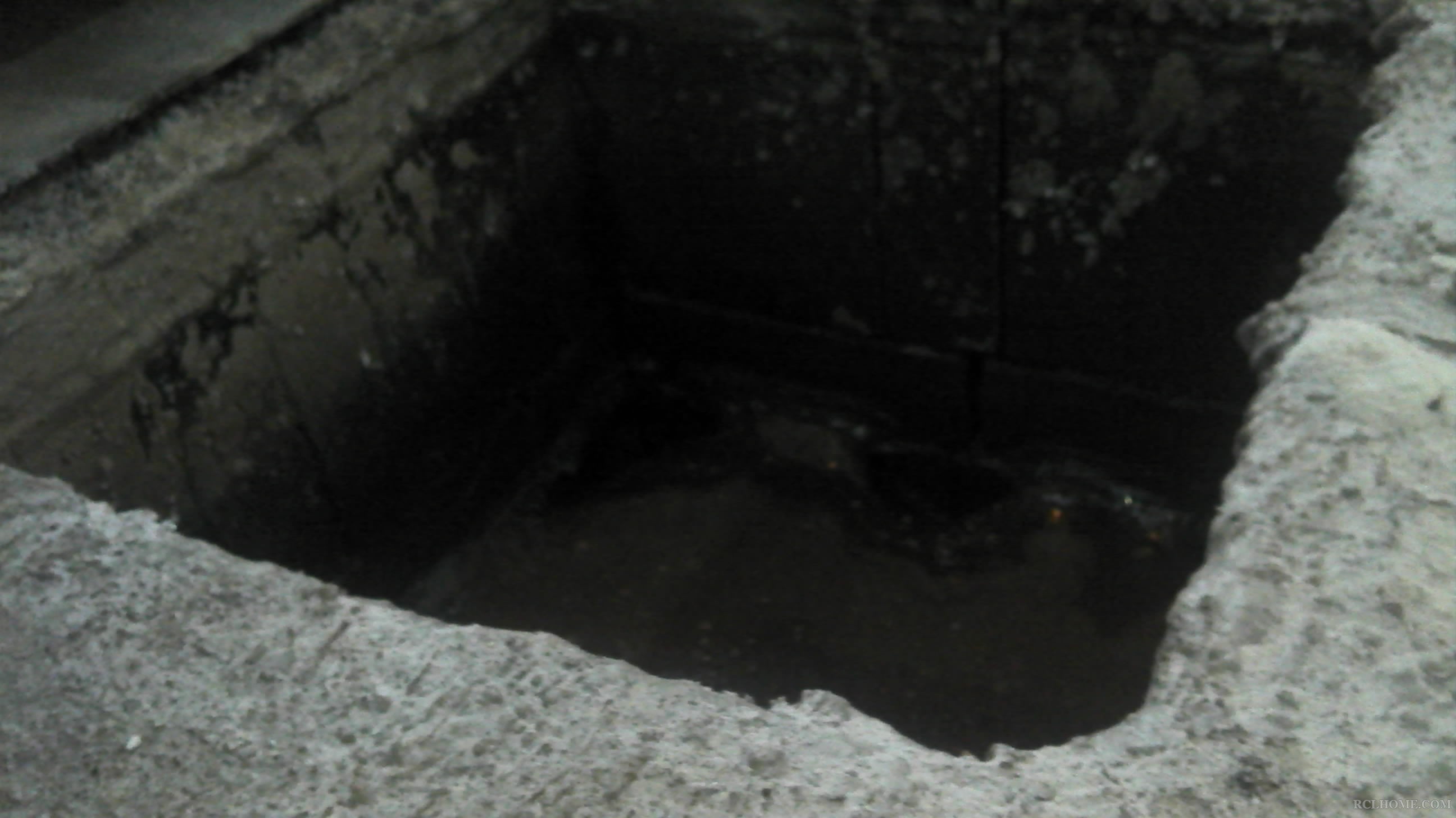

中高温盐炉换新盐,怎么把旧盐清理出来?大家都来把自己用的工具亮出来啊。前两天我们的中温盐炉烧穿了,就把高温盐炉的高温盐转移了出来,但是转移不彻底,就加入了中温盐,导致工件烧坏了20多件。我们领导说舀盐的勺子像个掏粪的工具,赶紧换。。。。。。。。。。。。。
用了两个月就烧穿了

盐炉烧穿 都是重新 砌炉子  一般中温炉两年寿命

舀盐的勺子就是那样的。
叫领导想想有什么好式样?

 楼主| 发表于 2013-11-3 12:25:29 | 显示全部楼层
所以因为 发表于 2013-11-3 12:13
舀盐的勺子就是那样的。
叫领导想想有什么好式样?
总得让领导看着赏心悦目,才能有饭吃啊。。。。

 楼主| 发表于 2013-11-3 12:26:28 | 显示全部楼层
中温炉刚用两个月,连续工作两天,就报废了

老师,不对呀,领导让你想,你让领导想。。。

发表于 2013-11-3 13:54:02 | 显示全部楼层
冷凿(固体状态)或热掏(融化状态)都可以吧。

 楼主| 发表于 2013-11-3 14:09:16 | 显示全部楼层
没有用冷凿取出来的吧?我是说取出融化的高温熔盐用的工具。。。。。。。。。。。。。

 楼主| 发表于 2013-11-3 14:10:37 | 显示全部楼层
Wangqinghua196 发表于 2013-11-3 13:10
你们的领导了不起。欢迎他来热处理之家!领导把炉子当成了酒杯,可以一饮而尽了!
,我们领导是看操作不方便,直直的杆柄要伸到底部,不好取。。。

发表于 2013-11-3 14:15:43 | 显示全部楼层
upcdeng 发表于 2013-11-3 14:09
没有用冷凿取出来的吧?我是说取出融化的高温熔盐用的工具。。。。。。。。。。。。。 ...
冷凿 我用过的。你那个长柄方口的工具是捞盐(液态)用的吧。

发表于 2013-11-3 14:18:45 | 显示全部楼层
upcdeng 发表于 2013-11-3 14:16
那么狭小的空间,也不是太容易操作的哦
嘿嘿 一次上去一个人。轮流凿,凿成碎块在拿出来。
热掏也是如此。
发表于 2013-11-3 14:20:37 | 显示全部楼层
对的

发表于 2013-11-3 15:18:34 | 显示全部楼层
发表于 2013-11-3 15:22:01 | 显示全部楼层
qibao9891 发表于 2013-11-3 15:18
粪勺式的还不如这种好用。
一是这种刮底方便。二是这种斗深,舀到底时,盛的多。
当然,也许是对粪勺形状的 ...
对滴:这种斗深,舀到底时,盛的多一个人恐怕提不起来咯。

4678
4678
发表于 2013-11-4 08:14:06 | 显示全部楼层
20楼说的很对,盐炉就这样操作,柄弄个弯就方便了
