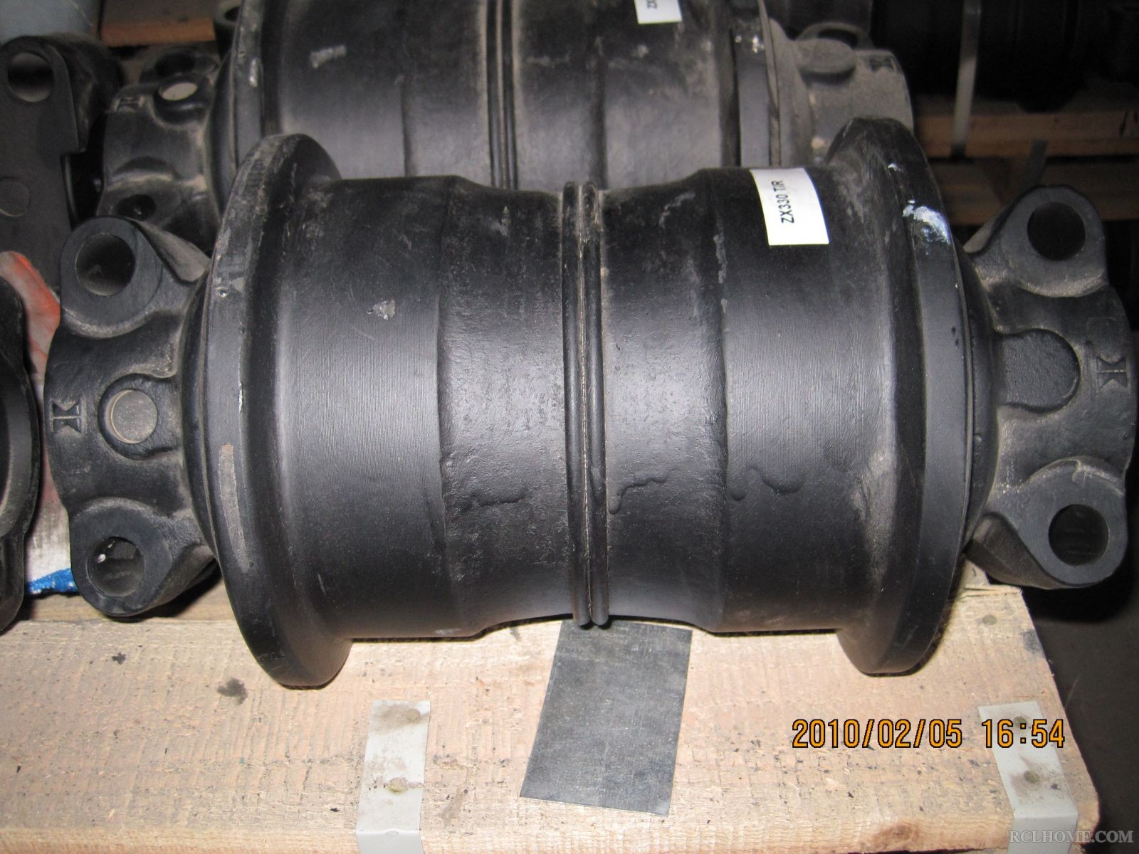

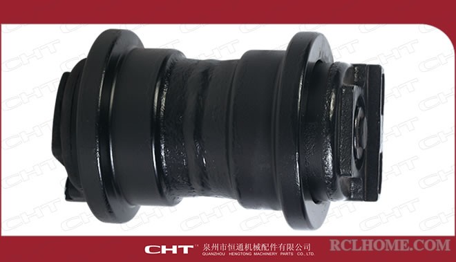

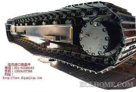

龟山老师是在推销供应商吗?

想问龟山老师,您发的第二张图,是哪家公司生产的呢?
