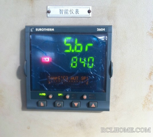

发表于 2013-11-5 07:22:27 | 显示全部楼层 |阅读模式
这是热电偶问题还是碳控仪问题?
发表于 2013-11-5 08:02:42 | 显示全部楼层
热电偶断偶故障。

发表于 2013-11-5 08:20:19 | 显示全部楼层
jasen 发表于 2013-11-5 08:02
热电偶断偶故障。
怎么修理,更换新的热电偶?
发表于 2013-11-5 08:27:57 | 显示全部楼层
mamstein 发表于 2013-11-5 08:20
怎么修理,更换新的热电偶?
接线松动也会显示断偶报警的,要看查下来的具体情况了。如果是热电偶内部偶丝断裂一般都是换新的。

发表于 2013-11-5 12:10:52 | 显示全部楼层
这是氧碳头的问题,你们是不是用的“碳王”,氧碳头烧碳烧几下,应该会好的,最长应该不会超过半小时会恢复正常。
 楼主| 发表于 2013-11-5 17:46:07 | 显示全部楼层
热电偶断偶故障。
说的没错。

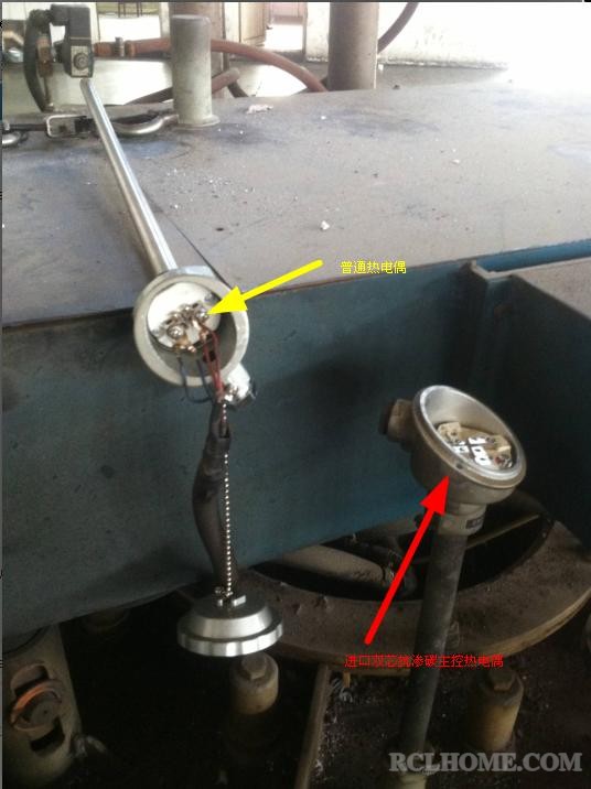

原先使用的进口双芯抗渗碳热电偶上个月断了一个芯,不得已将两组两组补偿导线并接到另一个正常的芯,设备继续使用。这次设备在正常使用时发生仪表显示的炉温跳动比较厉害。因此判断另一个原先能使用的芯也出了问题。因此停炉等设备部门购买新的抗渗碳热电偶到了以后安装上去再使用这台设备。 热电偶1.jpg 那支普通热电偶是我检测仪表反应用的。
Jasen + 20 感谢上传

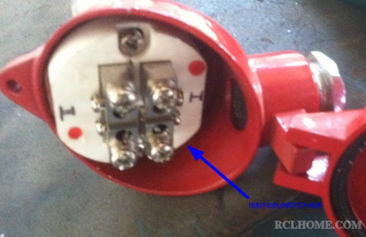

Jasen + 20 感谢上传
 楼主| 发表于 2013-11-5 18:02:40 | 显示全部楼层
miaozhengxiong 发表于 2013-11-5 12:10
这是氧碳头的问题,你们是不是用的“碳王”,氧碳头烧碳烧几下,应该会好的,最长应该不会超过半小时会恢复 ...
是热电偶断偶故障。
氧探头出现问题不是这样的反应。
