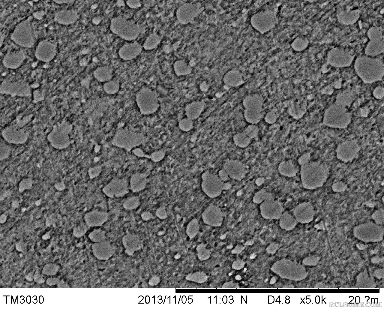

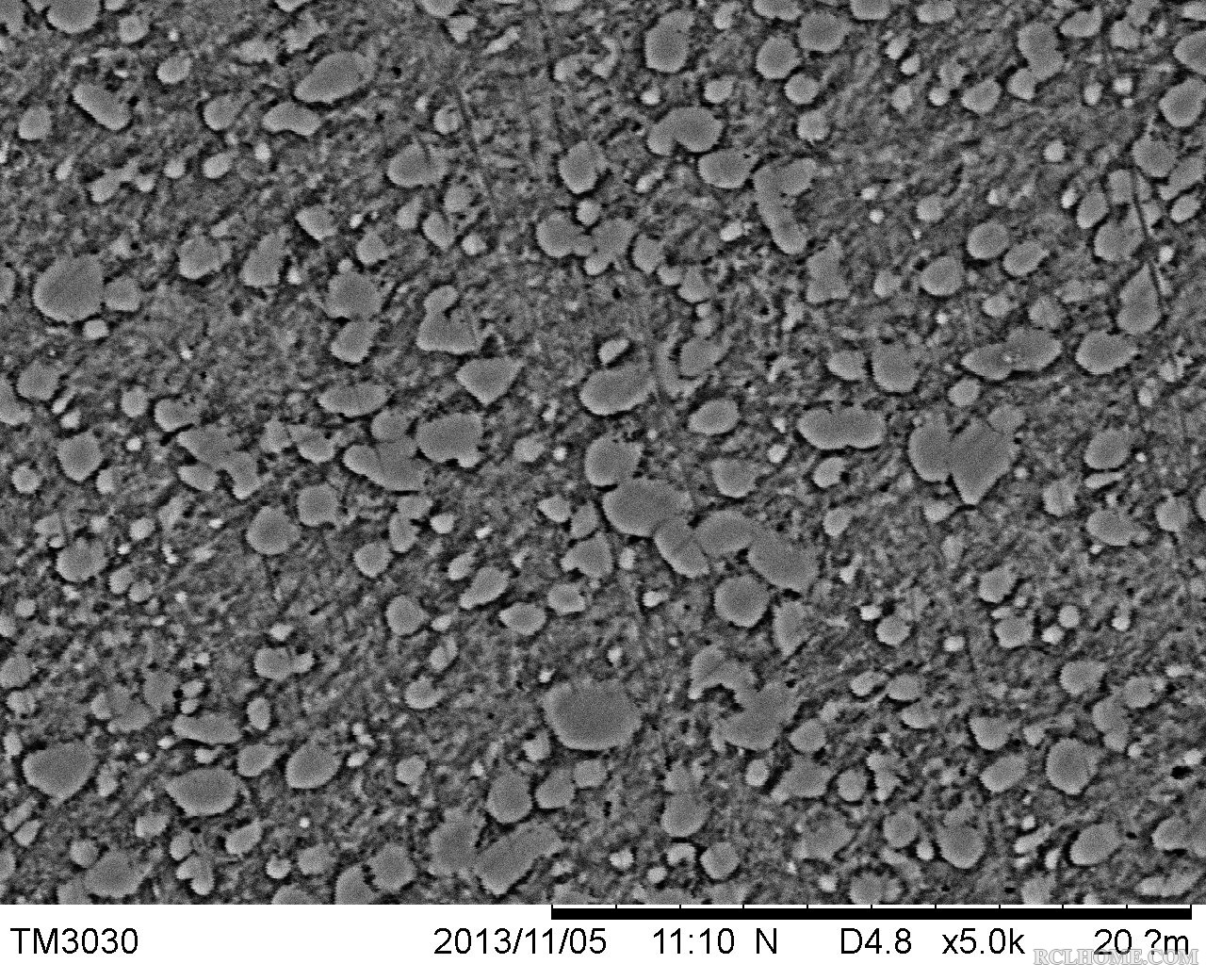

请问大块状与颗粒状分别是?
工具钢 含碳量1.0左右 球化退火组织
工具钢 含碳量1.0左右 球化退火组织
工具钢 含碳量0.8-0.9 球化退火组织

请各位指教!我今天可能犯了个错误,把大块状当做是珠光体,小颗粒当做碳化物{:soso_e106:} 到现在心里会感觉无地自容呢

清淡 发表于 2013-11-5 18:37
电镜扫描的啊?
嗯       为什么第一张有些小颗粒 而另一张小颗粒少?

发表于 2013-11-5 22:14:53 | 显示全部楼层
球化我没做过,但是你要问小颗粒,这个就要去了解球化了。你这是过共析出钢,一般正火以后球化,而球化时片会被打断形成球状碳化物,关于颗粒大小就和你工艺有关了,情况很多我也说不太清楚,只能推荐一本书给你看“奥氏体形成与珠光体转变”上面针对亚共析钢、过共析钢都有讲解,看了后相信你会解开很多疑问。
