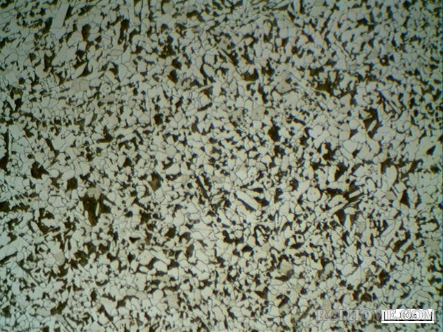

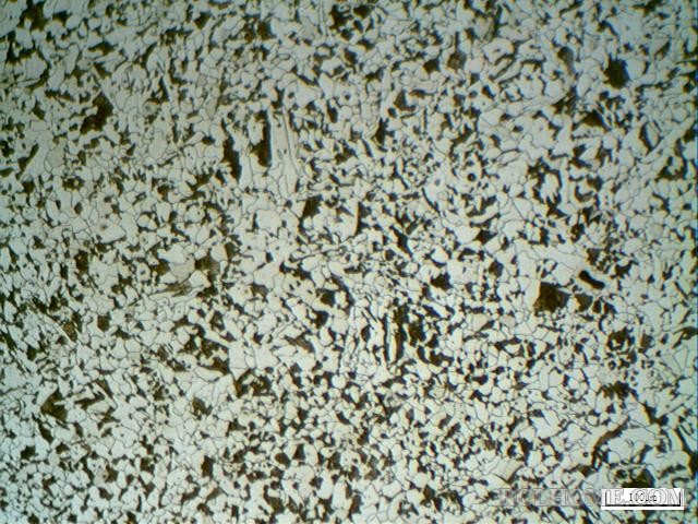

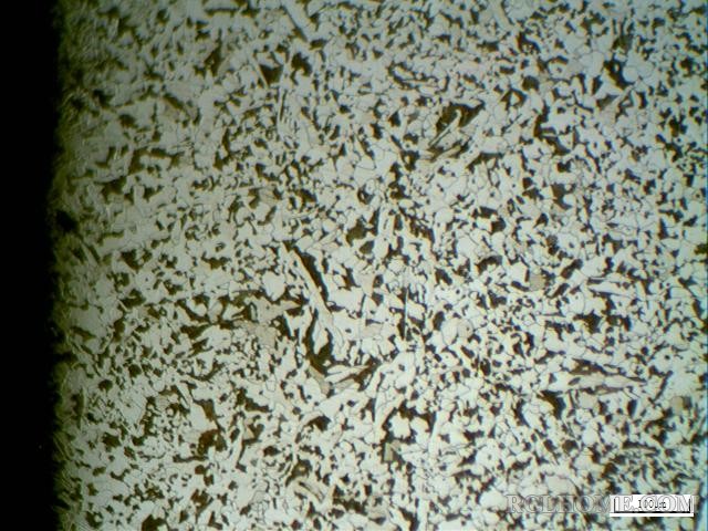

 楼主| 发表于 2013-11-7 11:57:25 | 显示全部楼层
880度正火组织

 楼主| 发表于 2013-11-7 12:57:14 | 显示全部楼层
感觉铁素体呈针状,不是等轴,不少资料上采用880,也有890--980的正火温度范围
初次接触铸钢组织,一来拿出来晒晒,二来想请教一下各位看看这组织是否合格。
发表于 2013-11-7 13:02:58 | 显示全部楼层
仍具有明显的铸态组织的特征,建议:
940度炉冷至780空冷。
tianmu + 20

估计作用不大。
因为涉及到各类组织的均匀分布。

对于ZG,最好的工艺是退火后正火再做回火,得到细小等轴铁素体晶粒。但一般的壳体,是否也没有必要?

看这个组织可以不做高温回火,只是在730度左右稍许保温一下。

为什么是780或730, 我没查到这个材料的A1、Ac3.在730保温的作用是什么,有点打破沙锅问到底的意思,问题可能有些简单,还请指点迷津。

如果不是强风冷,可在选780;如强风冷选730。预防先共析相呈魏氏人。
