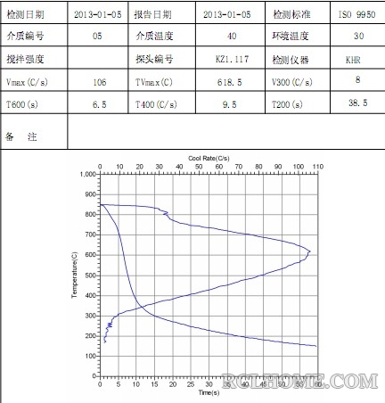

      工件直径10MM,长度100MM。网带炉淬火840℃
淬火油冷速报告。
发表于 2013-1-7 11:51:44 | 显示全部楼层
工件外圆是否粗车过?这个材料,棒料形状用淬火油冷速都会发生开裂,感觉不是淬火油的问题。

发表于 2013-3-15 15:07:42 | 显示全部楼层
这张油冷曲线太难看了,
感觉测量有问题
发表于 2013-3-15 15:22:48 | 显示全部楼层
