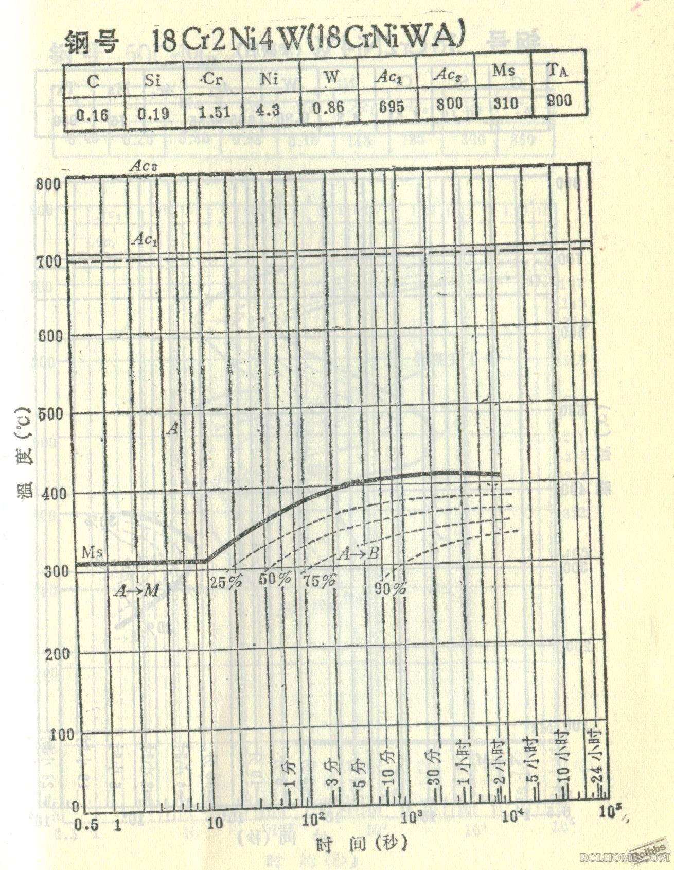

这个材料如何得到平衡组织?
签到天数: 5 天
49
284
284
发表于 2013-11-11 12:41:16 | 显示全部楼层
孤鸿踏雪 发表于 2013-11-11 08:12
这个材料如何得到平衡组织?
这个材料的连续转变曲线不合理,怎么可能没有珠光体转变呢?
发表于 2013-11-11 12:57:25 | 显示全部楼层
这个就是等温转变曲线,不是连续冷却转变曲线
签到天数: 5 天
49
284
284
发表于 2013-11-11 12:59:51 | 显示全部楼层
也罢,就算是TTT图,更是不可能出现没有珠光体转变的情况啊?
发表于 2013-11-11 13:09:40 | 显示全部楼层
这种材料就是没有平衡组织
发表于 2013-11-11 13:10:31 | 显示全部楼层
孤鸿踏雪 发表于 2013-11-11 13:09
这种材料就是没有平衡组织
老孤,铁匠觉得这个恐怕说不过去,哪种钢没有珠光体转变?没有共析转变的吗?
发表于 2013-11-11 13:17:18 | 显示全部楼层
aaron01 发表于 2013-11-11 13:10
老孤,铁匠觉得这个恐怕说不过去,哪种钢没有珠光体转变?没有共析转变的吗?  ...
       据介绍:18Cr2Ni4W属于马氏体型钢,它无论在什么情况下都没有平衡组织,只能在等温淬火后检测其渗碳层深度。这种钢渗碳并随炉缓冷后,从表面至芯部均为马氏体,在基体与高碳区交界处有贝氏体析出,但在金相显微镜下观察其界限并不清晰。一般是将试样加热至860°C均温少许时间后淬入280°C的等温热浴中后,数分钟后取出水冷,这是在含碳量质量分数大于0.30%的区域形成淬火马氏体,而在含碳量近0.30%区域女友与Ms点高则形成回火马氏体,金相试样浸蚀后则有明显的白色(马氏体)和黑色(回火马氏体)区的界线。这种方法在柴油机喷嘴偶件、喷油泵柱塞偶件、喷油泵出油阀偶件等零件中采用。其相关标准可参考JB/T7710—2007《薄层碳氮共渗或薄层渗碳钢件显微组织检验》等行业标准。
发表于 2013-11-11 13:19:16 | 显示全部楼层
         我也感到奇怪:20Cr2Ni4A与18Cr2Ni4WA,只是含碳量略有不同,少了合金元素W,二者竟有如此大的差异
发表于 2013-11-11 13:20:59 | 显示全部楼层
孤鸿踏雪 发表于 2013-11-11 13:19
我也感到奇怪:20Cr2Ni4A与18Cr2Ni4WA,只是含碳量略有不同,少了合金元素W,二者竟有如此大的 ...
绝对不可能的事,怎么会没有共析转变?
一定是图出错了!现在的出版物啊,唉,这么明显的错误也校不出来。
搬运工 + 10 立此存照
发表于 2013-11-11 13:22:57 | 显示全部楼层
aaron01 发表于 2013-11-11 13:20
绝对不可能的事,怎么会没有共析转变?
一定是图出错了!现在的出版物啊,唉,这么明显的错误也校不出来。 ...
         你可以去求证这个问题!
         上面20#贴文字内容来自《金相检验》(全国理化检测人员培训教材)
发表于 2013-11-11 13:32:08 | 显示全部楼层
孤鸿踏雪 发表于 2013-11-11 13:17
据介绍:18Cr2Ni4W属于马氏体型钢,它无论在什么情况下都没有平衡组织,只能在等温淬火后检测其渗 ...
这段话太扯了,如果没有珠光体相变,就没有铁素体,还有什么正火?
没有正火,怎么加工?
发表于 2013-11-11 13:36:43 | 显示全部楼层
这是个严肃的问题,一定要说清楚。
发表于 2013-11-11 13:40:04 | 显示全部楼层
没有正火,怎么加工? ...
没有说对这种材料正火啊?就高温回火后得到索氏体组织不可以加工吗?
发表于 2013-11-11 13:54:21 | 显示全部楼层
不信有这个材料,不可能的事,不需要调查,违反基本理论。
发表于 2013-11-11 14:04:29 | 显示全部楼层
        我们是搞技术的,不能把话说那么绝对。没必要进行调查,你可以找到这种材料进行试验验证,这个并不复杂
签到天数: 565 天
58
1215
5737
5737
发表于 2013-11-11 14:16:23 | 显示全部楼层
这个材料我们钢厂做过等温正火,组织是片珠光体+粒状珠光体。
吉祥如意 + 10
发表于 2013-11-11 14:22:47 | 显示全部楼层
这个已经说明了,是珠光体转变产物!
签到天数: 565 天
58
1215
5737
5737
发表于 2013-11-11 14:29:05 | 显示全部楼层
实际工艺与亚共析刚球化退火类似,950℃奥氏体化炉中慢冷到660等温二十几个小时。
签到天数: 565 天
58
1215
5737
5737
发表于 2013-11-11 14:30:00 | 显示全部楼层
aaron01 发表于 2013-11-11 14:22
这个已经说明了,是珠光体转变产物!
当然是珠光体,难道是马氏体?
签到天数: 168 天
43
779
2166
2166
 楼主| 发表于 2013-11-11 14:31:22 | 显示全部楼层
离别钩 发表于 2013-11-11 14:29
实际工艺与亚共析刚球化退火类似,950℃奥氏体化炉中慢冷到660等温二十几个小时。 ...
950这么高的温度?
发表于 2013-11-11 14:31:29 | 显示全部楼层
离别钩 发表于 2013-11-11 14:30
当然是珠光体,难道是马氏体?
没看到贝氏体么?
发表于 2013-11-11 14:33:46 | 显示全部楼层
只要看到1%的珠光体,就说明老孤提供的这个图不对,有没有贝氏体不重要
发表于 2013-11-11 14:36:04 | 显示全部楼层
aaron01 发表于 2013-11-11 14:33
只要看到1%的珠光体,就说明老孤提供的这个图不对,有没有贝氏体不重要 ...
1%可能是材料夹杂?
发表于 2013-11-11 18:41:55 | 显示全部楼层
这个材料如何得到平衡组织?
该钢是马氏体钢,也就是说可以在空气中冷却而得到淬火,要想得到所谓的平衡组织,空冷是肯定不行的,那么炉冷呢?从曲线上面看不出什么来,但是能够看到要想得到“平衡组织”必在24小时之后。至于多少时间曲线没有画出来。
发表于 2013-11-11 19:03:14 | 显示全部楼层
我不认同这种渗碳钢无论在什么情况下都没有平衡组织这句话,太武断了,平衡组织是在“极度缓慢”接近平衡条件下才能够得到,也就是说冷却曲线几乎贴近AR1延伸的,您提供的图最多提供到24小时,从曲线看AC1大约是710~720之间,如果每24小时温度降低1度(这个是否属于极度缓慢不好说),那么1年以后温度降到345~355度等温后是否一定还是会发生马氏体转变?是否一定不会发生珠光体转变?有证据吗?这种情况是否属于“无论什么情况下”?
搬运工 + 10 立此存照
发表于 2013-11-12 07:47:02 | 显示全部楼层
草原的风 发表于 2013-11-11 18:41
该钢是马氏体钢,也就是说可以在空气中冷却而得到淬火,要想得到所谓的平衡组织,空冷是肯定不行的,那么 ...
       20#楼已介绍 ,该材料即使随炉冷却同样的不到平衡组织。
       建议有此材料的朋友不妨做个试验
发表于 2013-11-12 07:49:04 | 显示全部楼层
草原的风 发表于 2013-11-11 19:03
我不认同这种渗碳钢无论在什么情况下都没有平衡组织这句话,太武断了,平衡组织是在“极度缓慢”接近平衡 ...
       您讲的这种冷却条件是极端条件,会不会得到珠光体+铁素体,也可以验证的。
发表于 2013-11-12 07:51:16 | 显示全部楼层
        以上18Cr2Ni4WA的C曲线和20#楼的文字描述,分别来自不同文献,也并非老孤个人杜撰,老孤也和大家一样疑窦重重。还是那句话:希望有这种材料的朋友做几个实验,看看结果如何?
发表于 2013-11-12 13:08:22 | 显示全部楼层
孤鸿踏雪 发表于 2013-11-12 07:51
以上18Cr2Ni4WA的C曲线和20#楼的文字描述,分别来自不同文献,也并非老孤个人杜撰,老孤也和大家一 ...
非常赞同,等过段时间方便了,我准备用这种钢试试看看到底如何,根据您提供的资料,炉冷不行的话,如果保温到Ar1以下保温2天不知道可行不可行?
发表于 2013-11-12 13:22:44 | 显示全部楼层
草原的风 发表于 2013-11-12 13:08
非常赞同,等过段时间方便了,我准备用这种钢试试看看到底如何,根据您提供的资料,炉冷不行的话,如果保 ...
           我这里是苦木有这种材料啊,否则,我什么试验都可做的。
签到天数: 56 天
88
338
338
发表于 2013-11-13 08:42:37 | 显示全部楼层
夏立芳 《金属热处理工艺学》2008年第四版,31页,有这么一段话:
低碳高合金钢18Cr2Ni4WA没有珠光体转变,即使在极缓慢的冷却速度下退火,也不可能得到珠光体体型组织,一般需要高温回火来降低硬度,以便切削加工。
从这段话可以看出,他认为这种钢过冷奥氏体不可能转变成珠光体型组织。 那么高温回火后得到是什么组织呢?如果在高温回火温度等温得到的又是什么组织?
吉祥如意 + 10
发表于 2013-11-16 11:51:03 | 显示全部楼层
沧海一声笑 发表于 2013-11-10 18:46
25-30HRC的技术要求,如果是45钢正火后的硬度值,达不到用高温回火吧?
正火可能已经软了,
发表于 2013-11-16 12:49:12 | 显示全部楼层
查了一下:
18Cr2Ni4WA钢和18Cr2Ni2MoA钢均属贝氏体钢。
当质量分数高于1.0%的钨或高于0.3%的钼加入钢中,能强烈抑制过冷奥氏体珠光体型的转变。
所以,老孤提供的资料没有错,此类钢确实可以不发生珠光体型转变。
签到天数: 565 天
58
1215
5737
5737
发表于 2013-11-16 12:55:41 | 显示全部楼层
吉祥如意 发表于 2013-11-16 12:49
查了一下:
当质量分数高于1.0%的钨或高于0.3%的钼加入钢中, ...
还有18Mn2CrMoBA,这几个材料我在特钢的时候经常做,空冷后就是贝氏体组织,不过客户要求退火态交货时我们做类似等温退火的工艺,一样可以得到珠光体。
