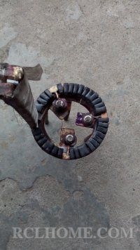

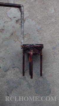

这是我自己做的感应器,不是很规整,大家指点下。

问一下:喷水孔的角度。
发表于 2013-11-11 10:09:50 | 显示全部楼层
可以改成内孔自喷式感应器!

发表于 2013-11-11 12:34:04 | 显示全部楼层
好像有问题

 楼主| 发表于 2013-11-11 12:48:45 | 显示全部楼层
喷水是水平喷射的,若喷水圈和加热圈合在一起没有合适的导磁体。

 楼主| 发表于 2013-11-12 19:16:25 | 显示全部楼层
龟山版主也不指点下,看看这个感应器有啥问题,目前喷水不是很均匀,有的地方不出水。
