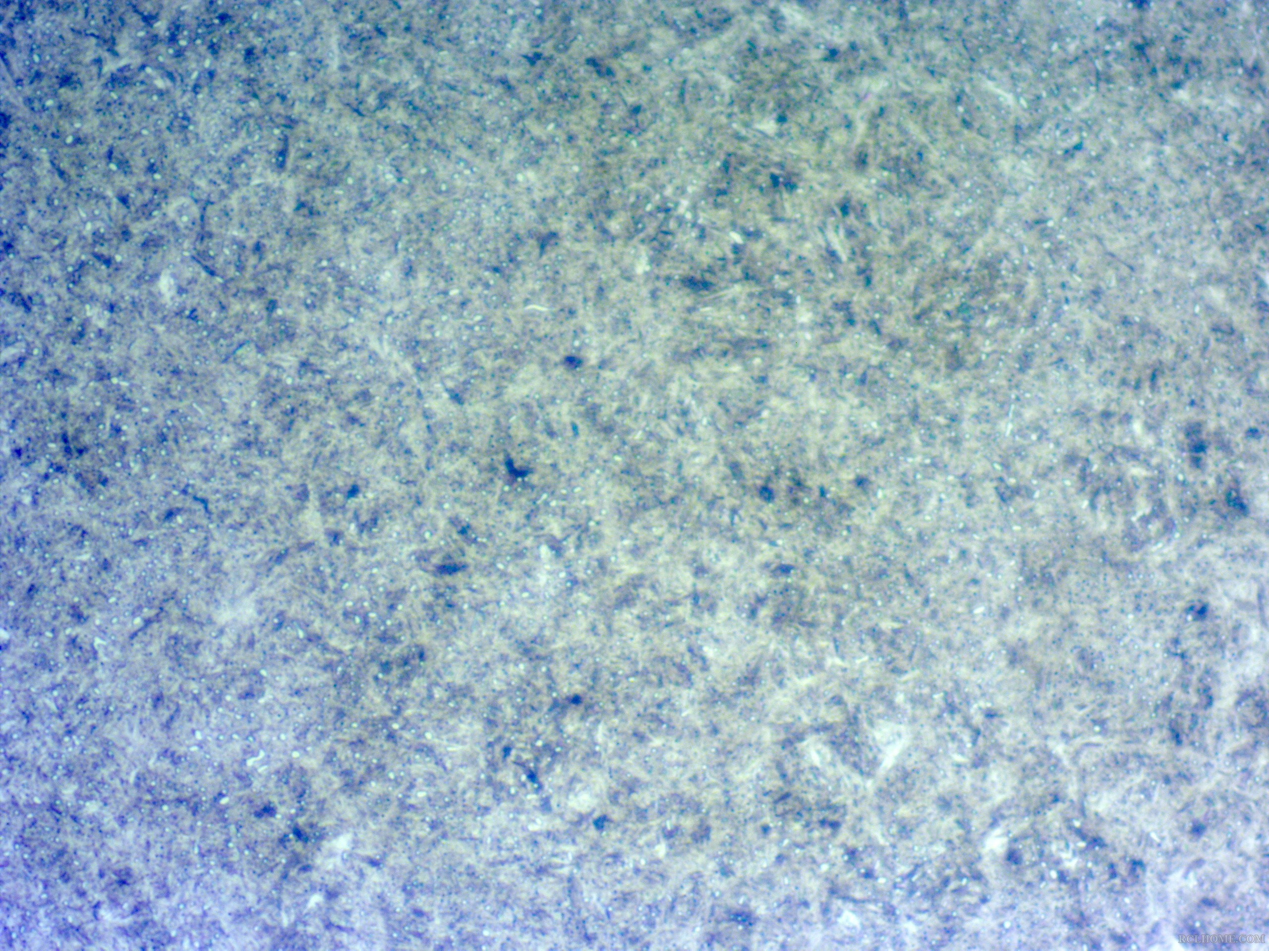

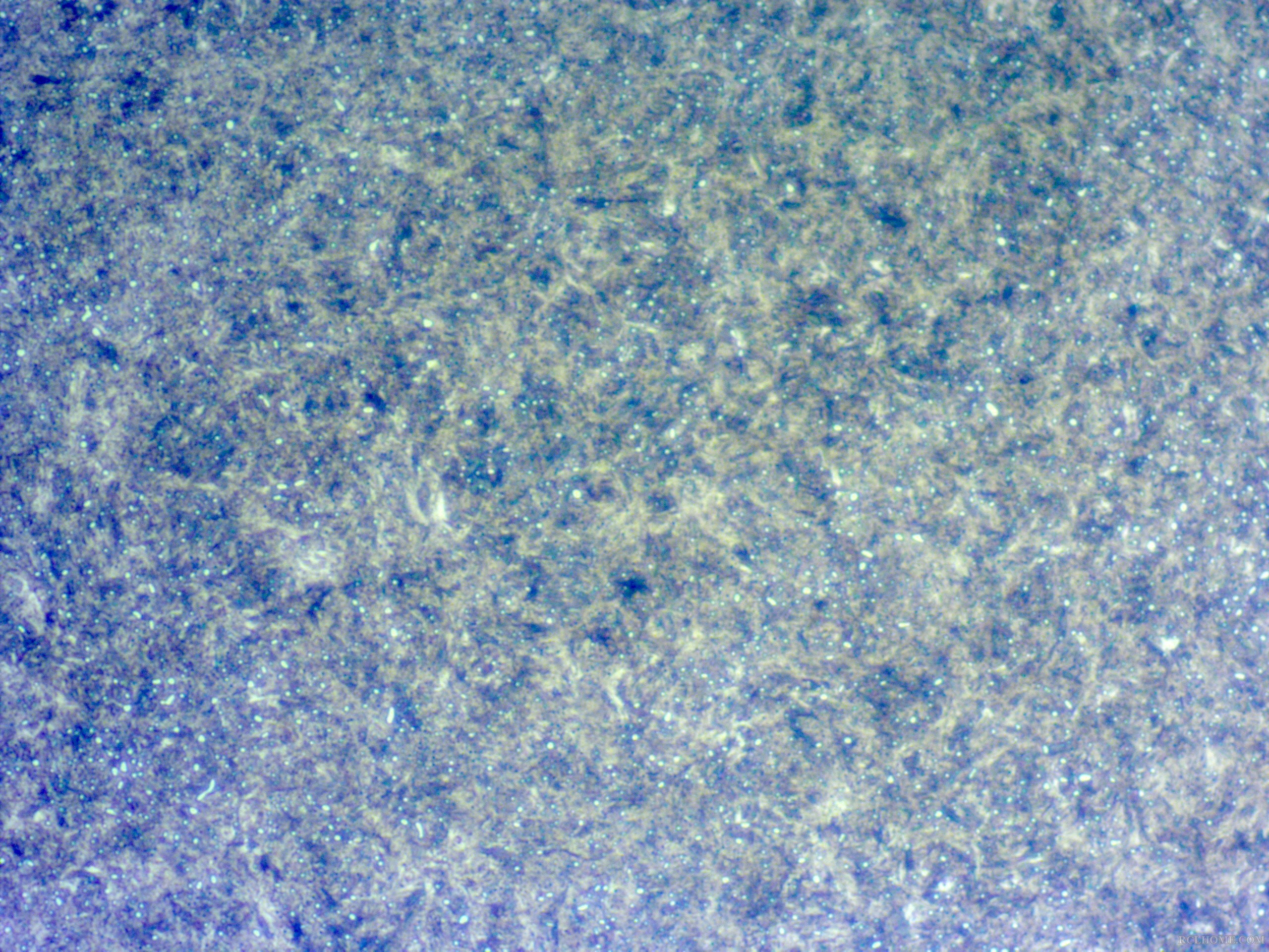

GCr15做的少,按照1255,这个图,马氏体评多少级? 残奥量呢?
这个图判屈氏体级别是多少?

托氏体按照你们的标准也是一级撒,上次询问你的关于1.0mm处硬度不小于58HRC,请问你们的产品的牌号和总的层深呢,能否指点一下呢。

GCr15透淬,没有层深的,我也判的屈氏体1级,马氏体3级,这不是1255不熟悉吗,让大家评下,别出岔子。
这个残奥实在是没法看,我们检验瞎填了个2%,估计不靠谱!

个人感觉:马氏体3~4级,更倾向于3级,屈氏体<1级。残奥量看不出来,实在眼拙,嘿嘿~~~

第一张马氏体3~4级,残奥目测5%左右
第二张感觉有些局部过热,碳化物溶解了,屈氏体2级

理论上讲肯定是有残奥的,但是一般看不到都填无。

如果是常规热处理的话残奥2%肯定不靠谱。
aaron01 + 10 我也是这么觉得的,200C回火,肯定不止这个.

200回火的话5%~6%左右。

是啊,受表面硬度限制,回火温度再高的话,硬度就保不住了。本来客户是要求残奥小于3%的,不冰冷的话,又要照顾硬度只能这样了,好在客户也接受了。

做屈氏体评级,腐蚀要再浅一些。
重新上个图,方便吗?

SKF的标准,看屈氏体的腐蚀方法是用7%的硝酸、0.5%盐酸、0.5%的硫酸,其余是酒精的溶液来腐蚀,对这个腐蚀方法,高工怎么看?

残留奥氏体的量不少。
马氏体级别4级。
