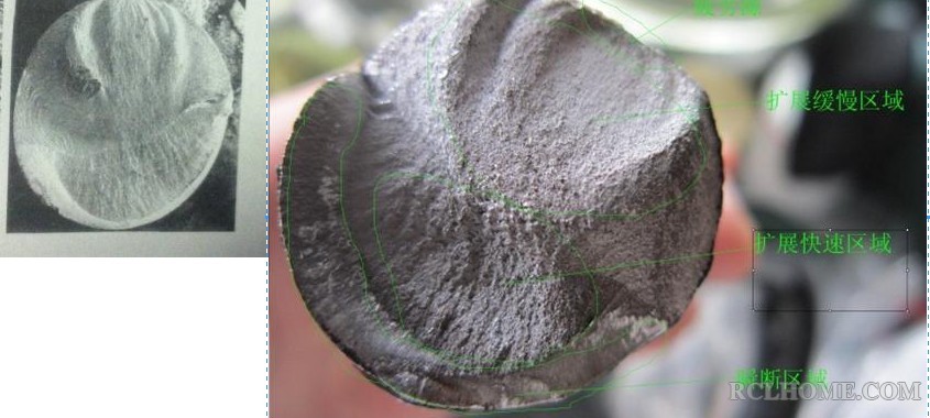

疲劳裂纹总是在应力最高,强度最弱的部位形成。现在我们有一个工件,每一次疲劳试验几乎都是断在同一个点上,我觉得整个工件强度应该差不多,出现在同一点断裂是因为此处应力最高。因为设备的不稳定性,材料可能也不是很好,常常造成工件整体性能不好。现在我有个设想,我能不能采用局部强化的方法,把容易断的那个点强化,看这样是否会提高疲劳寿命。但是怎么强化使我有点不知所措,我有几点设想a:淬火后回火的时候把那个易断的区域采用稍低的温度回火,其他部位正常的回火温度,但是整根杆怎么分开回了?b:表面强化处理,局部强化,采用滚压强化可否?c:采用变径棒料,做大断裂点的直径,中部小一点的线径,让变形量往中部分散。技术部试制的杆都不敢给日本那边做实验了,几乎都过不了关。http://www.rclhome.net/forum.php ... tid=4685&extra=大家看这个帖子,断的点几乎都是那里,而且样子都是差不多的。

发表于 2013-11-15 20:34:18 | 显示全部楼层
这两个断口是否有相似之处?

cnszgong 发表于 2013-11-15 20:34
这两个断口是否有相似之处?
难道是吴老师分析那个?

发表于 2013-11-16 18:04:29 | 显示全部楼层
清淡 发表于 2013-11-15 23:02
难道是吴老师分析那个?
不是 那是从一本书上看到的。《缺陷、失效分析与实例》
