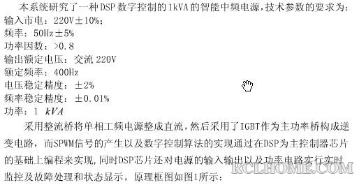

发表于 2013-11-16 17:58:19 | 显示全部楼层
发表于 2013-11-17 09:17:48 | 显示全部楼层
发表于 2013-11-17 12:36:39 | 显示全部楼层
个人看法,当中频源电气参数调整确定后,频率是基本稳定的,严格说来是波动的,但是不大,只不过会随着电网的电压、频率波动以及电器元件温度变化会有一些波动,这些波动正常情况下可以忽略,故不严格的可以说中频频率是稳定而不波动的。。
