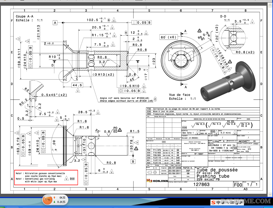

需要怎么处理能达到图纸要求

亲,这个零件是要求气体氮化,白亮层不超过十微米。但是氮化本人很遗憾一窍不通。无能为力!

看了你这个图纸,我对外语也是一窍不通,但基本上能看出它的技术要求:
         材料:42CrMoS4
         调质:900~1100Mpa(28~35.6HRC)
         氮化:表面硬度≥650HV,氮化层深度(DN)≥0.20,白亮层厚度(Vs)≤0.010

 楼主| 发表于 2013-11-17 09:32:09 | 显示全部楼层
孤鸿踏雪 发表于 2013-11-17 09:08
看了你这个图纸,我对外语也是一窍不通,但基本上能看出他的技术要求:
先给讲讲这个氮化的难点在哪
发表于 2013-11-17 09:37:22 | 显示全部楼层
qidian 发表于 2013-11-17 09:32
先给讲讲这个氮化的难点在哪
         如果说有难点,那就是白亮层的厚度控制

 楼主| 发表于 2013-11-17 09:42:31 | 显示全部楼层
硬度和深层也够呛,关键是不知道误差的范围是多少~热邦能不能干这活呢?

发表于 2013-11-17 09:53:11 | 显示全部楼层
常规气体渗氮,白亮层不要超过技术要求,实际上也不会超的,因为渗氮深度只要大于等于0.20mm。

这个材料很容易白亮层超的。
要考氮势控制了。

       硬度和渗层深度何难之有?

图纸上650HV~DN0.2白亮层先不管就单单这个要求的误差范围是多少?图纸上木有表明~(或许是咱们没看懂)这个图纸是玉环一个朋友的

另外这个变形量有多少?

图纸貌似还有变形要求啊,能翻译下整张图纸么?

650HV mini,   0.2 mini, 意思是最低650的意思。

         表面硬度≥650HV,DN≥0.20mm,这个要求就是公差不设上限,怎么会没有范围?

       变形量有哪几个几何参数有要求?我没有仔细看。

内孔的变形量是不是0.05,我也看不懂

     内孔的什么变形量0.05?是椭圆度?锥度?还是直径的胀缩?
      上面的情况0.05的变形量,一般的气体氮化应该是可以保证的。但这个内孔的变形应进行试验测试它的变化趋势,这样就可以确定它在氮化前的实际尺寸应控制到什么范围。

这个图上的尺寸是成品尺寸要求,不是热处理变形要求,也就是说成品必须满足这个图纸的要求。
没有冷加工的图纸,怎么看得出变形要求是多少呢?

为了满足成品的要求,冷加工和热处理也必须要控制在该图纸的范围以内是这样么?
如果是这样,该成品的加工难度和热处理的难度该如何做呢?

不是这个概念,目的是热处理后达到要求,而不是机加工达到要求。
比如产品要求20±0.05mm, 热处理如果是平均缩小0.02mm,最好在机加工的时候就做到20.02±0.05mm,当然如果能做到20.02±0.02mm就更好了。
