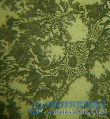

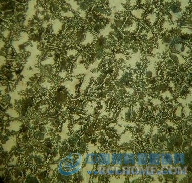

         如题,材料是高铬铸铁

有木有共晶莱氏体?
发表于 2013-11-19 12:21:51 | 显示全部楼层
孤鸿踏雪 发表于 2013-11-19 07:47
有木有共晶莱氏体?
图片上看不出有莱氏体
发表于 2013-11-19 12:25:10 | 显示全部楼层
石墨哪里去了?{:soso_e114:}

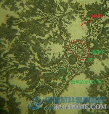

 楼主| 发表于 2013-11-19 13:37:48 | 显示全部楼层
 楼主| 发表于 2013-11-19 13:38:17 | 显示全部楼层
那黑的是什么?珠光体吗?
发表于 2013-11-19 13:40:47 | 显示全部楼层
孤鸿踏雪 发表于 2013-11-19 13:38
那黑的是什么?珠光体吗?
黑的不像石墨啊,我觉得要找石墨还是上个不腐蚀的照片吧。
 楼主| 发表于 2013-11-19 13:45:54 | 显示全部楼层
         这是淘来的图片,不腐蚀的照片真没有。
         孤以为那些黑色的应该不是石墨,而是珠光体
发表于 2013-11-19 13:46:39 | 显示全部楼层
孤鸿踏雪 发表于 2013-11-19 13:45
这是淘来的图片,不腐蚀的照片真没有。
         孤以为那些黑色的应该不是石墨,而是珠光体 ...
是啊,不可能有那么大片的石墨的,可是石墨呢?去哪里了?
 楼主| 发表于 2013-11-19 13:53:51 | 显示全部楼层
       正如你所分析的,因为没有上传未腐蚀的图片,石墨形态就不易被表露出来。
发表于 2013-11-20 20:26:50 | 显示全部楼层
石墨都变成渗碳体了。。。。。。。。。。。。。。。。。

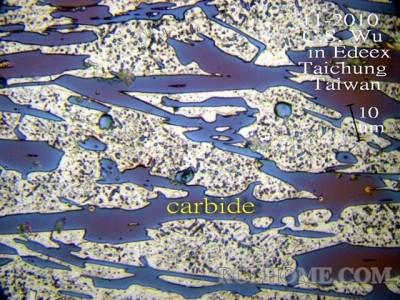

发表于 2013-11-20 21:08:52 | 显示全部楼层
这张是吴老师的高铬铸铁
Hi Cr (25%) cast iron for abrasive blasting wheel blades.
As-quenched from 1040C.  Martensite in the matrix not tempered yet.
Carbide tinted in various colors. Carbide darkened so that
matrix can be seen more clearly. If untinted, reflection is too
strong and fine particles of carbide would be difficult to be seen
