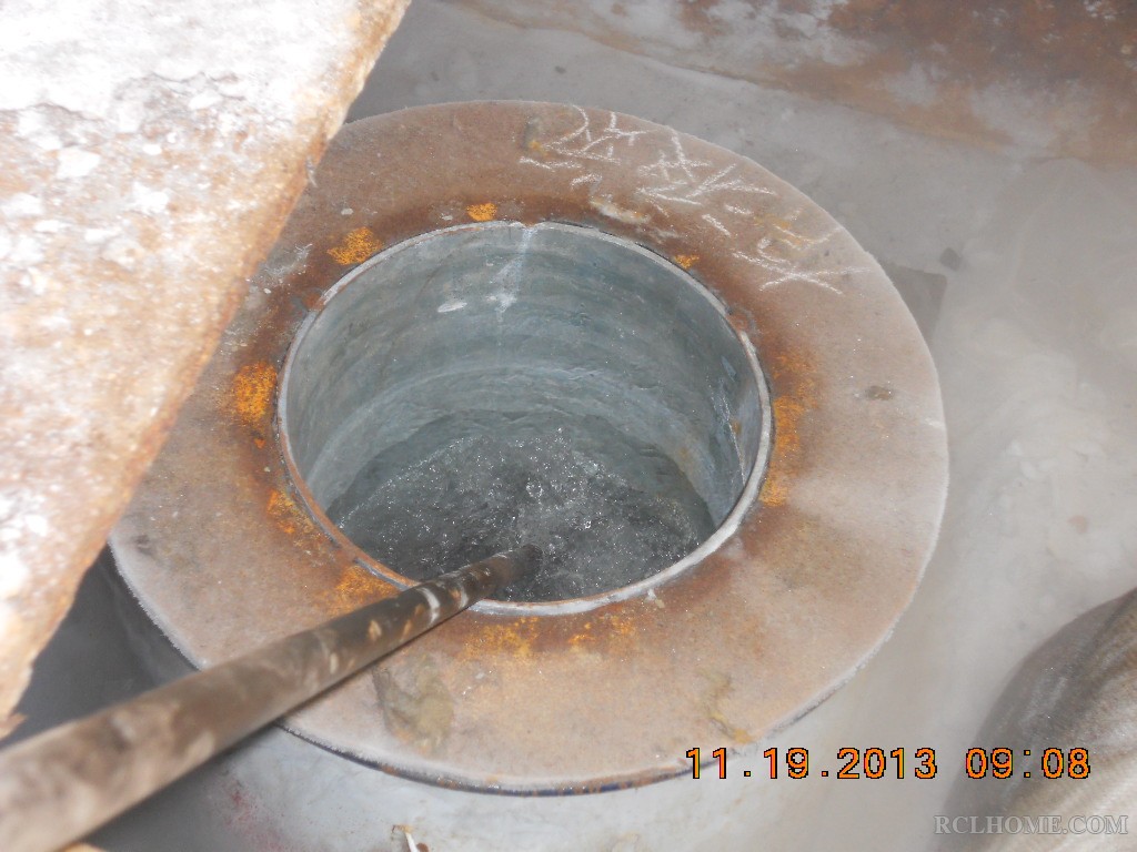

这是我自制的液氮淬火装置,简陋!{:soso_e102:}

没有看明白!具体介绍一下吧!
发表于 2013-11-19 14:35:54 | 显示全部楼层
感觉浅了点,直径大了点。
发表于 2013-11-19 14:44:11 | 显示全部楼层
        使用液氮淬火,这个液氮容器是不能敞开口子的,将淬火件放入后应立即将液氮容器盖上盖子,若能密封,效果应该更好的
发表于 2013-11-19 15:07:29 | 显示全部楼层
咋没有淬试现场的图片呢?
发表于 2013-11-19 15:13:39 | 显示全部楼层
龟叔的液氮淬火装置终于出来了,期待强烈淬的数据反馈。{:soso_e179:}
发表于 2013-11-19 19:15:46 | 显示全部楼层
很好,期待着试验结果。
发表于 2013-11-19 19:16:54 | 显示全部楼层
先试验小件,逐步增大尺寸。

发表于 2013-11-19 19:23:25 | 显示全部楼层
Wangqinghua196 发表于 2013-11-19 19:17
液氮淬火不能搞硬45钢!
http://www.rclhome.net/forum.php?mod=viewthread&tid=8067&fromuid=58
(出处:  ...
最要紧的是变形如何?
发表于 2013-11-19 19:31:34 | 显示全部楼层
液氮淬火不能搞硬45钢!
(出处:  ...
嗯,很好,从表面到心部分析一下硬度分布和组织分布,很有价值。
