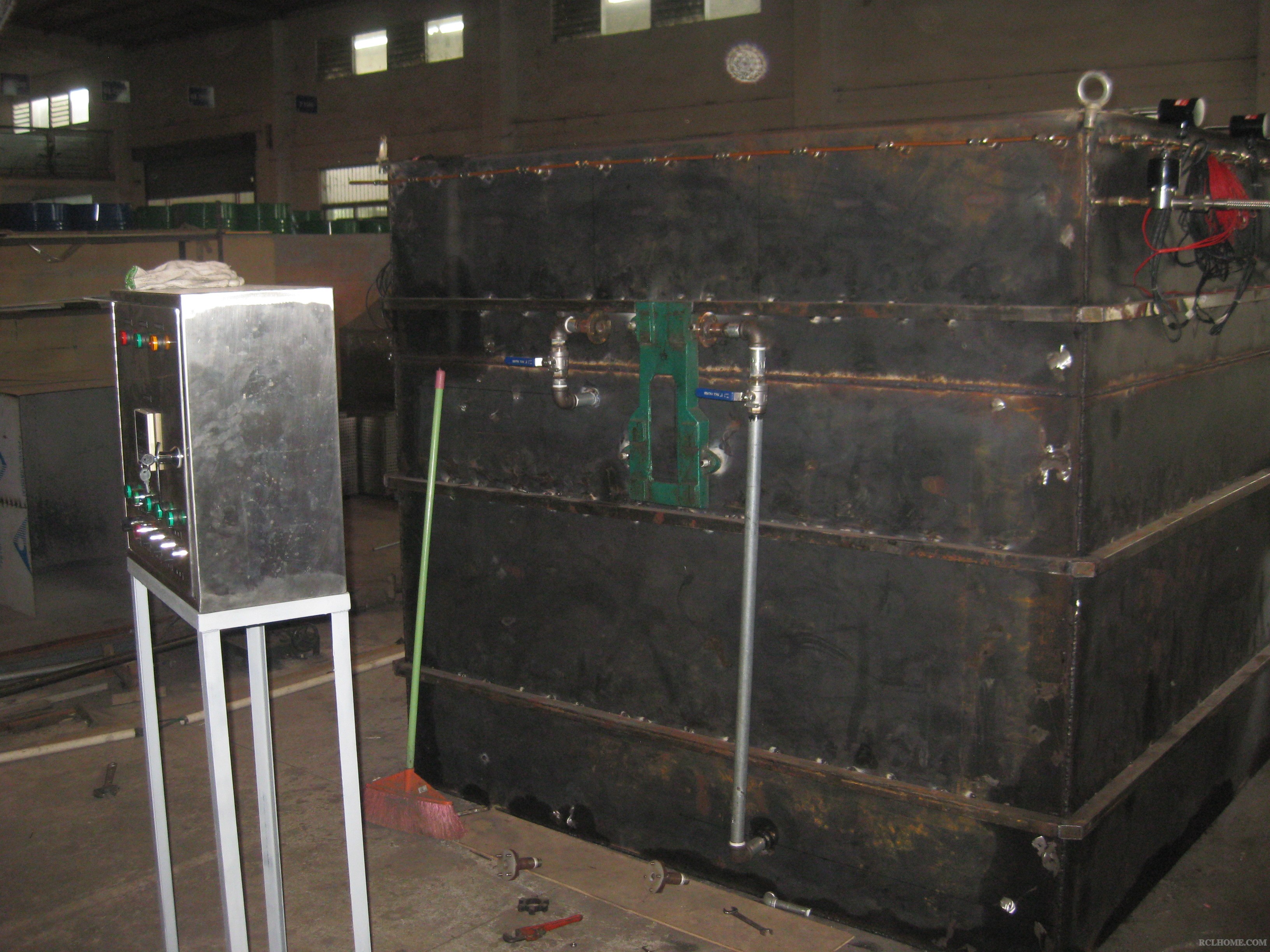

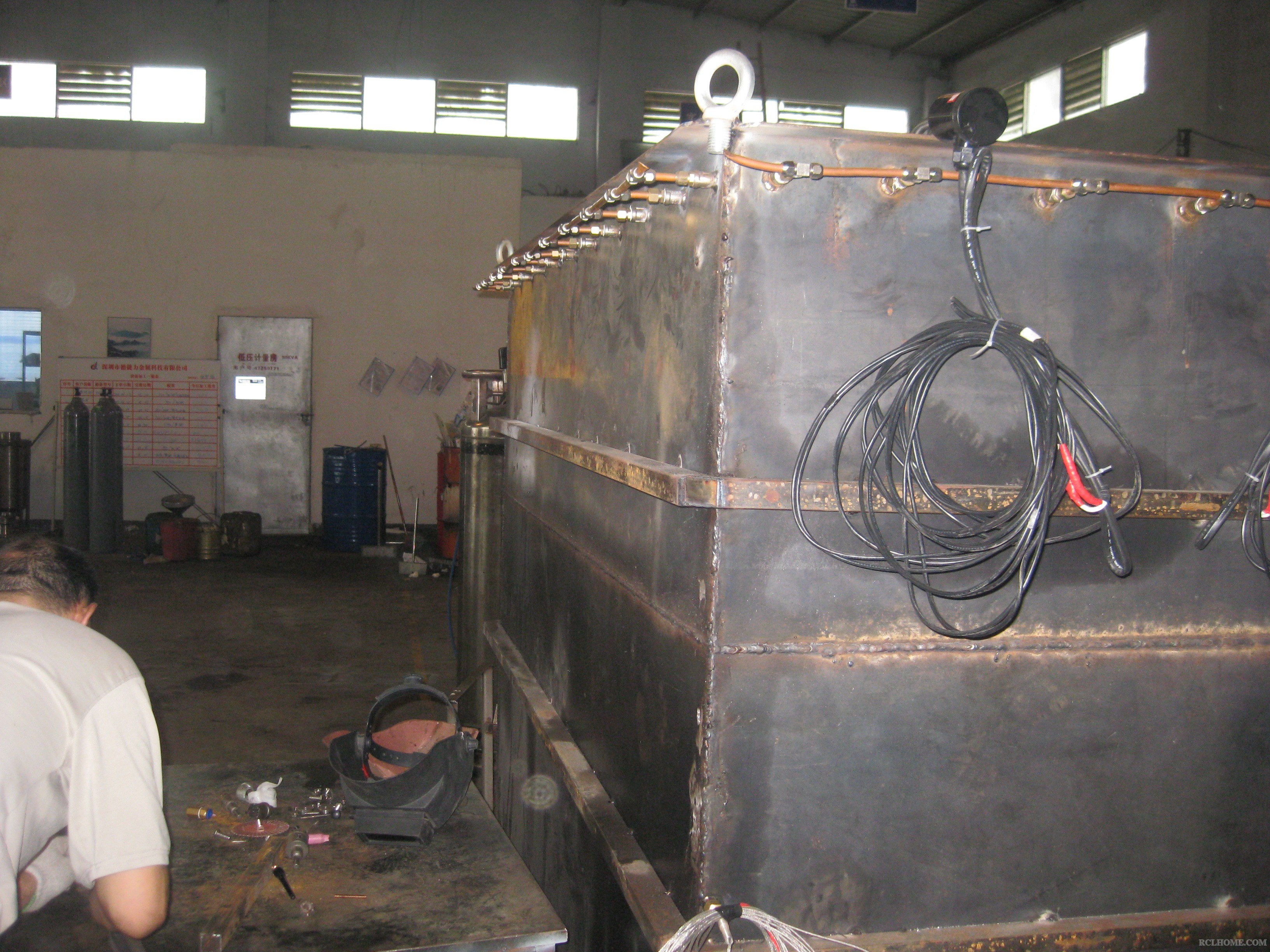

针对一些整体淬火蓄热量比较大的  可考虑采用液氮灭火装置
可有效降低热处理车间着火风险

 楼主| 发表于 2013-11-20 08:38:15 | 显示全部楼层
随风飘飘 发表于 2013-11-19 16:21
使用液氮灭火,应不是很容易把!是否制定相应的设备及灭火措施呢!还是专业的灭火器好!毕竟专一! ...
制作比较简单   在油槽四周设计好管道  管道四周打眼  算好压力 压力太高不行 压力太低也不行
然后用一根液氮连接管  链接到液氮瓶即可
当着火或者着火瞬间,马上把液氮瓶打开  即可达到灭火效果
如果担心液氮不够用  可以备好多条管道并联在一起

 楼主| 发表于 2013-11-20 08:41:41 | 显示全部楼层
所以因为 发表于 2013-11-19 16:18
在火灾面前液氮的代价要小许多。
是的  液氮灭火并不是随时都要用  只是有备无患
相对于火灾面前 这点东西又算得了什么 (一瓶也就是200-300块钱左右)
不是因为液氮灭火能够降低多少温度  而是因为液氮灭火过程中 能够有效的隔离空气
达到灭火或者降低火势的能力

 楼主| 发表于 2013-11-20 08:43:05 | 显示全部楼层
随风飘飘 发表于 2013-11-19 16:35
谢谢!不知液氮灭火主要用于那种热处理方式的灭火!
比如整框淬火  井炉渗碳件调质件  一次下油 蓄热量比较大  容易着火

 楼主| 发表于 2013-11-20 08:44:27 | 显示全部楼层
cnszgong 发表于 2013-11-19 21:15
这个油槽将来也这样摆放在地面以上?
设备还没开始用  该设备带灭火和加热功能   正常应该是把液氮连接管铺设在底下 防止低温冻伤

 楼主| 发表于 2013-11-20 08:51:12 | 显示全部楼层
随风飘飘 发表于 2013-11-20 08:42
灭火效果实况如何!有没有其它危险!
效果不错  有些整体淬火   下去瞬间  火可能有7-8米高  开启液氮灭火装置  至少能降低一半高度
就基本不存在安全隐患了

发表于 2013-11-21 09:03:44 | 显示全部楼层
请注意,要有盖子液氮灭火才会真正好用。
