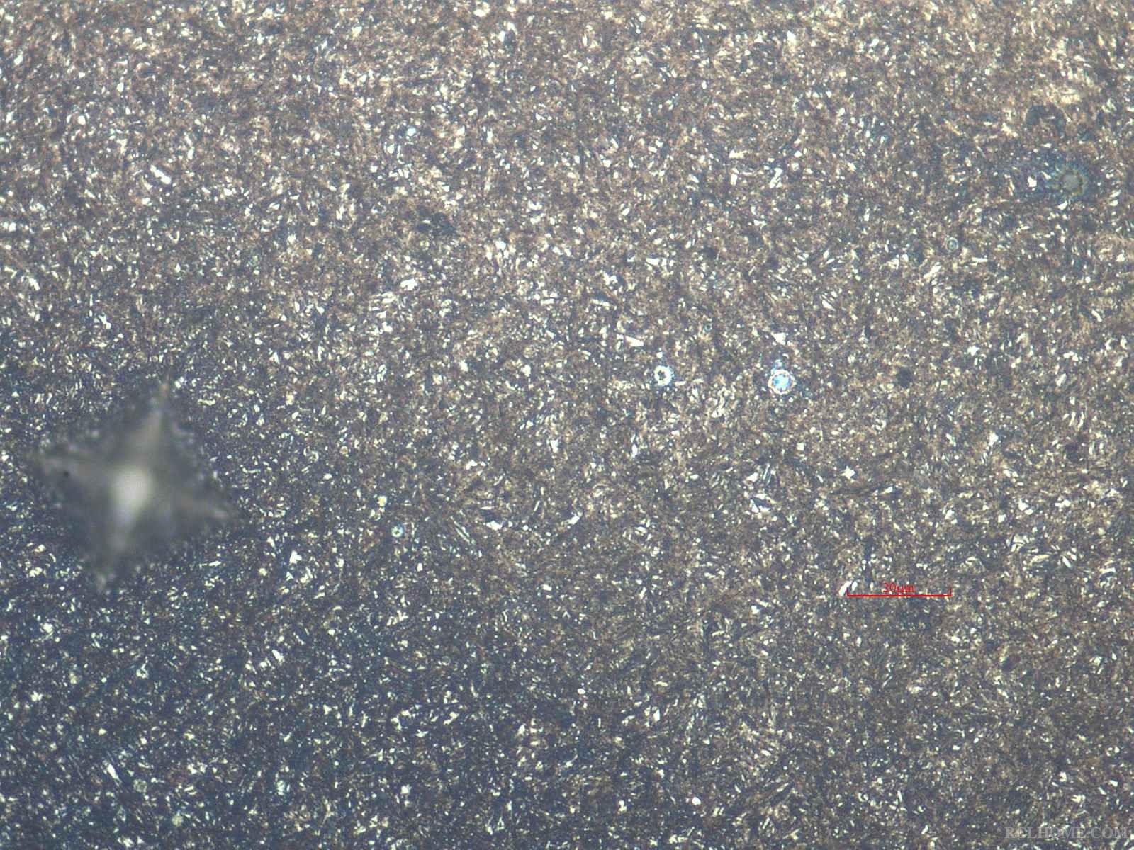

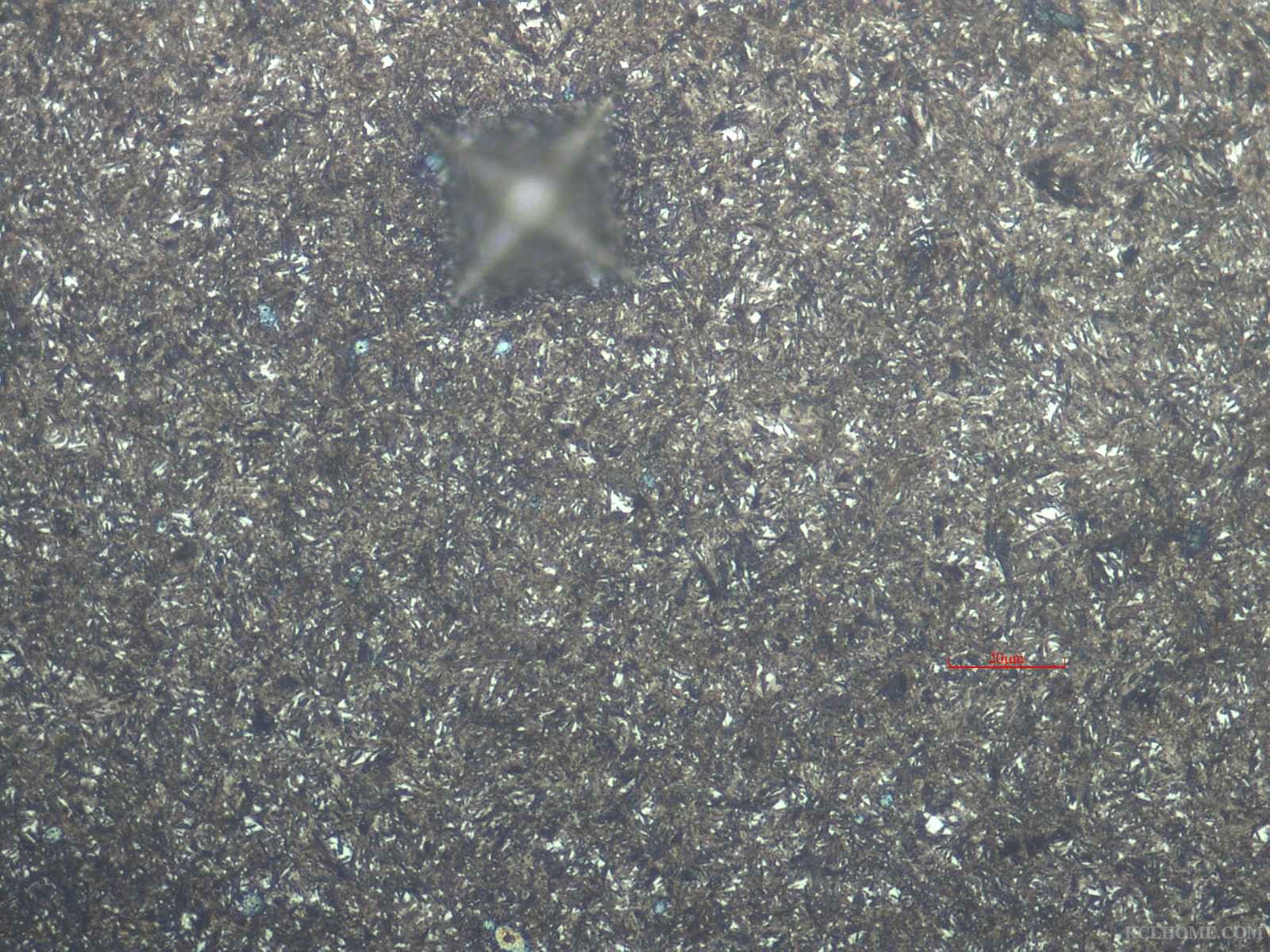

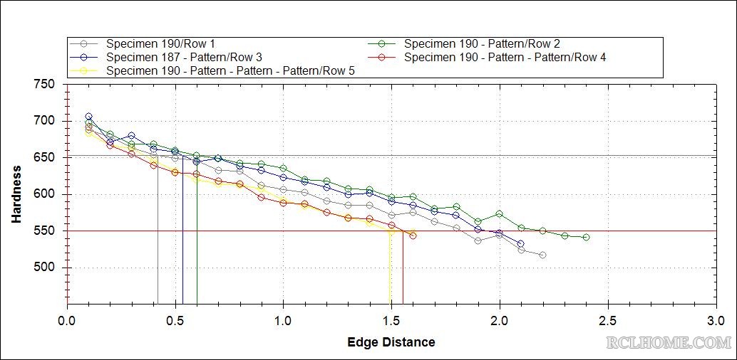

目前接触的一个热处理产品,在要求渗层深度的同时要求某一固定深度处的硬度值!
eg:该产品要求模数5-6的,0.7mm处大于58HRC,硬度降不超过40,表层碳含量0.65-0.90%,材料17crnimo6,
这几个条件都要满足才接收!说学的是德国技术。
附上我实际的检测结果:
我想要你们帮忙看看,这个技术条件的难点在那里,有什么改进的办法。
下面附上上面5个位置的约等于58HRC处的金相图
@aaron01 @霜月 @孤鸿踏雪 @Wangqinghua196 ...

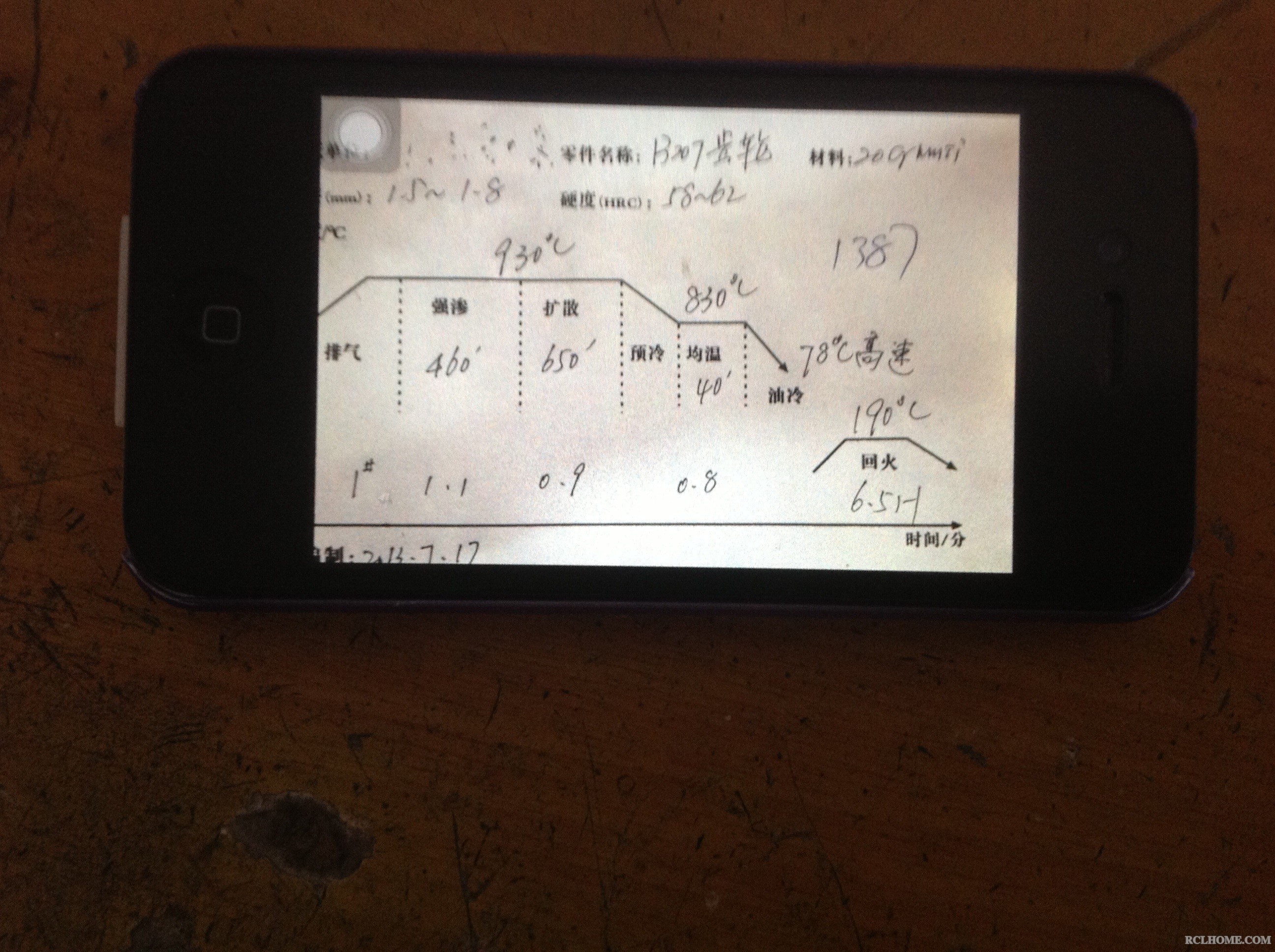

 楼主| 发表于 2013-11-21 16:53:46 | 显示全部楼层
aaron01 发表于 2013-11-21 00:51
工艺也没什么特别的啊,
940C强渗,1.2%CP, 390分钟,
940C 扩散,1.0%CP,180分钟,
工艺.rar (175.47 KB, 下载次数: 39)
发表于 2013-11-21 16:54:47 | 显示全部楼层
我这里有一个17CrNiMo6产品的渗碳淬火硬化层硬度分布:
      1. 0.10/788,0.20/788,030/772,0.40/780,0.50/765,0.60/757,0.70/742,0.80/727,0.90/713,1.00/686,1.10/660,1.20/624,1.30/624,1.40/586,1.50/581,1.60/542。
      2. 0.10/805,0.20/734,030/734,0.40/727,0.50/692,0.60/706,0.70/673,0.80/636,0.90/630,1.00/607,1.10/591,1.20/575,1.30/571,1.40/561,1.50/551。
签到天数: 131 天

 楼主| 发表于 2013-11-21 17:01:12 | 显示全部楼层
      1. 0.10/788,0.20/788,030/772,0.40/780 ...
第一个很适合

发表于 2013-11-21 17:08:22 | 显示全部楼层
这个工艺就是主题描述的那个硬度梯度曲线吗?
是  发表于 2013-11-21 17:12
发表于 2013-11-21 17:08:43 | 显示全部楼层
汗啊,怎么要900分钟强渗啊?
发表于 2013-11-21 17:09:52 | 显示全部楼层

试样:

发表于 2013-11-21 17:24:35 | 显示全部楼层
1)装炉情况:
      2013—07/07晚09:40~09:55,行星轮(101件)在1#炉(R2—07—77#炉)试装,工艺:925℃(Cp=0.50)×15/+925℃(Cp=1.15)×240/+925℃(Cp=0.73)×180/→降温(Cp=0.68)→780℃(Cp=0.68)×60/→淬油40/。(该炉产品强渗230/抽样1.10,实际强渗时间240/)
2)质量检测情况:
     (1)淬火后硬度:(齿顶)61.5~62.5HRC。
     (2)160℃×180min一次回火后硬度:(齿顶)60.5~61.5HRC;
     (3)160℃×180min二次回火后硬度(抽4件):59.5~61HRC
      抽剖一次回火后的产品(彭霞)检测:XC=42.5HRC,CHD=1.55,Cm/2级,M/Ar/4级,F/4级。淬硬层硬度梯度:
      复检另一块:XC=43HRC,CHD=1.50,淬硬层硬度梯度:
      2013—10/09上午,剖切件经张工安排在北热采用160℃重新回火后硬度为59~59.5HRC。

试样:
似乎有未溶碳化物,二淬的温度是860C? 看不清数字。
发表于 2013-11-21 19:35:50 | 显示全部楼层
应该是840吧,我扫描的,是有点不清晰
