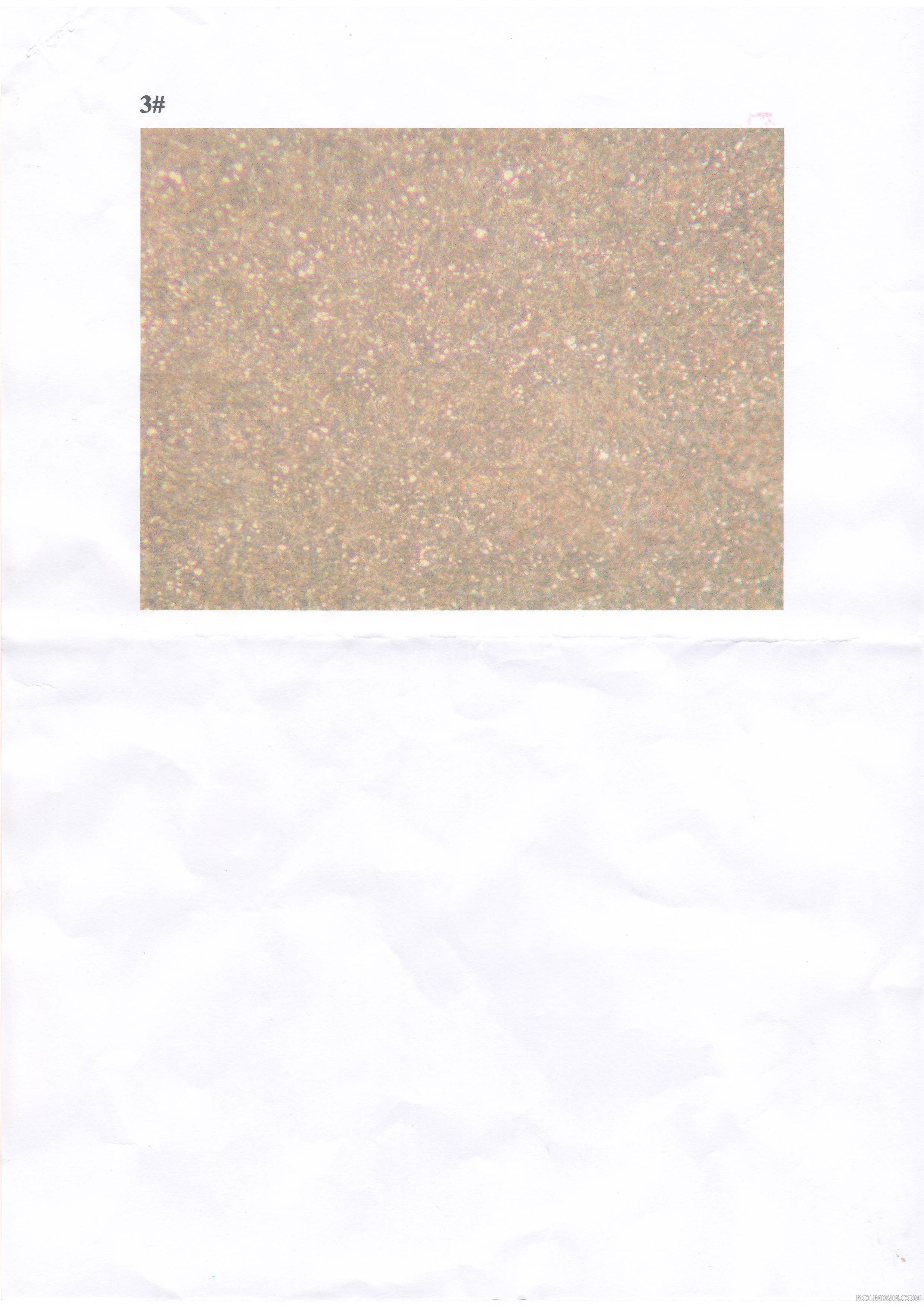

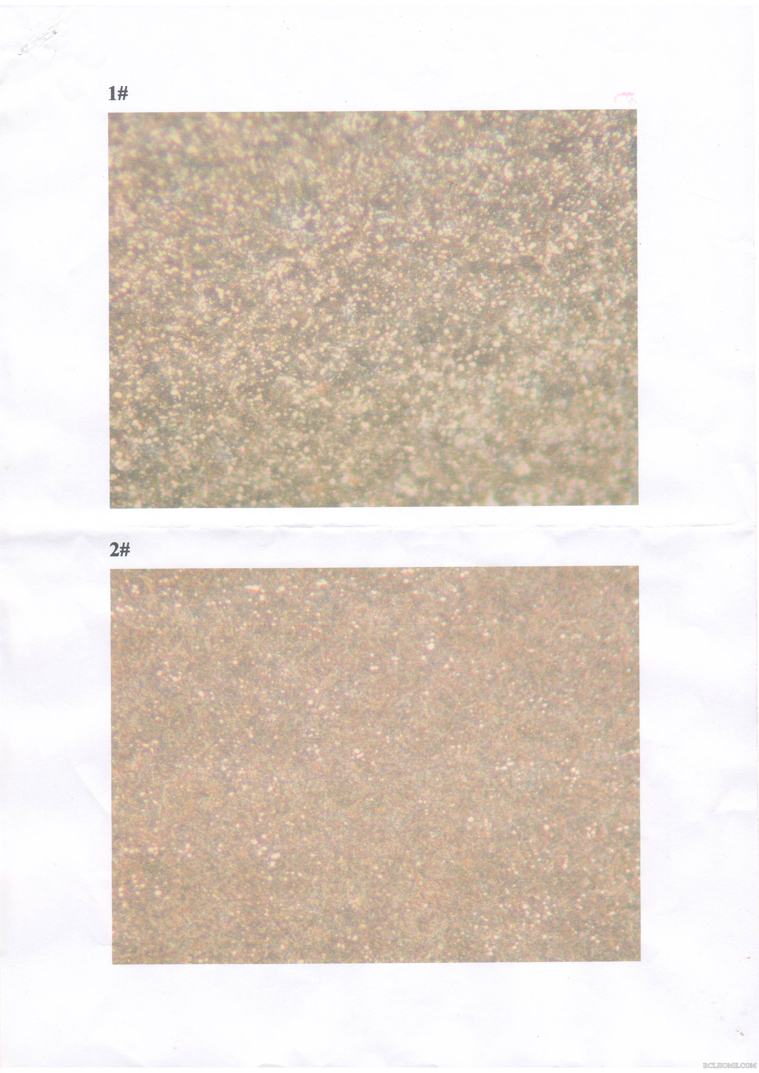

帮我分析一下这三张图片的金相组织,谢谢

yanghh 发表于 2013-11-25 09:46
帮我分析一下这三张图片的金相组织,谢谢
看上去是过共析钢淬火后组织啊,怎么了?

发表于 2013-11-25 10:07:54 | 显示全部楼层
帮我分析一下这三张图片的金相组织,谢谢
请告诉一下:三张图片的热处理状态和表面硬度情况。
 楼主| 发表于 2013-11-25 11:15:09 | 显示全部楼层
1号图片是SK5低温淬火后HRC25度的金相组织,2号图片是HRC25度材料再经过二次正常淬火后HRC45金相组织。
3号图片是没有经过低温淬火,直接正常淬火HRC45的金相图片。注:1号2号为同一个试验品。3号为单独的另一块试验品。材质都是SK5钢厂炉号也一样

发表于 2013-11-25 11:21:08 | 显示全部楼层
3 ...
麻烦能否给三张高倍的图片(放大倍数等于或大于500的)。因为,细节看不到。谢谢。
 楼主| 发表于 2013-11-25 11:23:40 | 显示全部楼层
吉祥如意 发表于 2013-11-25 11:21
麻烦能否给三张高倍的图片(放大倍数等于或大于500的)。因为,细节看不到。谢谢。 ...
抱歉,我的委托朋友工厂做的金相,只有这图片了,发的图片为扫描件
