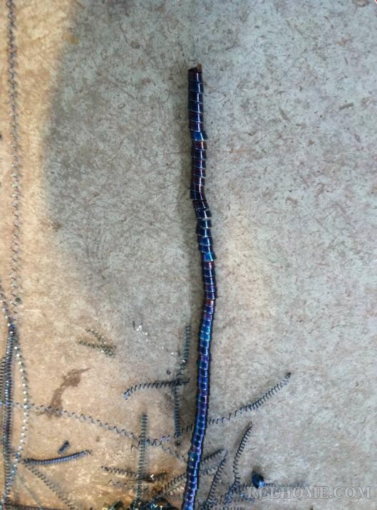

看看这段铁屑的图片 材质是ZG42CrMo 要求调质硬度>240HB,实际调质硬度大概在280~290HB之间。
发表于 2013-11-25 20:30:58 | 显示全部楼层
按照龚工所说的要求是在要求的范围内呀?你指的是这个硬度产生的铁屑颜色不对??
 楼主| 发表于 2013-11-25 20:34:07 | 显示全部楼层
沧海一声笑 发表于 2013-11-25 20:30
按照龚工所说的要求是在要求的范围内呀?你指的是这个硬度产生的铁屑颜色不对?? ...
是有点奇怪,调质后精车下的铁屑颜色不一致。是否意味着零件硬度不均匀呢?
发表于 2013-11-25 20:42:28 | 显示全部楼层
cnszgong 发表于 2013-11-25 20:34
是有点奇怪,调质后精车下的铁屑颜色不一致。是否意味着零件硬度不均匀呢? ...
切削的刀具是否有问题(角度,锋利度)!
 楼主| 发表于 2013-11-25 20:44:49 | 显示全部楼层
沧海一声笑 发表于 2013-11-25 20:42
切削的刀具是否有问题(角度,锋利度)!
刀具、角度肯定没问题。

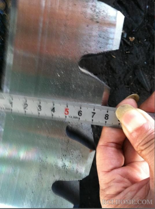

 楼主| 发表于 2013-11-25 20:58:12 | 显示全部楼层
铁屑1.jpg 车加工面绝对没问题。
发表于 2013-11-25 21:48:00 | 显示全部楼层
 楼主| 发表于 2013-11-25 21:54:45 | 显示全部楼层
骑驴者何人 发表于 2013-11-25 21:48
切削量是不是会存在偏差?
不会的,这老师傅我认识多年了,所有重点产品都由他操作。
发表于 2013-11-25 21:55:03 | 显示全部楼层
零件硬度不均匀是因素之一。
 楼主| 发表于 2013-11-25 21:57:13 | 显示全部楼层
Wangqinghua196 发表于 2013-11-25 21:55
零件硬度不均匀是因素之一。
我也是这样想的
发表于 2013-11-25 21:58:09 | 显示全部楼层
有时也是主要因素。
 楼主| 发表于 2013-11-25 22:03:48 | 显示全部楼层
Wangqinghua196 发表于 2013-11-25 21:58
有时也是主要因素。
大型铸件 材质是材质是ZG42CrMo ,调质后车掉15mm后期表面硬度反而升高了。
 楼主| 发表于 2013-11-25 22:05:52 | 显示全部楼层
发表于 2013-11-25 22:06:46 | 显示全部楼层
表层碳及合金元素低。
 楼主| 发表于 2013-11-25 22:11:14 | 显示全部楼层
Wangqinghua196 发表于 2013-11-25 22:06
表层碳及合金元素低。
车加工后没做过材料分析。
我们没那么大的滚齿机,因此只能委外滚齿。外协厂家反应滚不动。

发表于 2013-11-26 08:15:28 | 显示全部楼层
这颜色是不是氧化了。。。
又是新的一天加油
发表于 2013-11-26 10:32:47 | 显示全部楼层
        这个不一定,因为切削热的形成不仅仅与材料的硬度有关,同时也与刀具的工况和切削速度有关
发表于 2013-11-26 10:39:27 | 显示全部楼层
cnszgong 发表于 2013-11-25 22:11
车加工后没做过材料分析。
我们没那么大的滚齿机,因此只能委外滚齿。外协厂家反应滚不动。 ...
好象材料的塑性还是不错的。
发表于 2013-11-26 11:13:47 | 显示全部楼层
如果刀具使用及切削速度没有问题,与材质的化学成分有关系!建议对切削颜色不同的位置做一下光谱分析!
发表于 2013-11-26 16:30:48 | 显示全部楼层
切削量不同,颜色深的切削量大了!

发表于 2013-11-26 16:38:23 | 显示全部楼层
所以因为 发表于 2013-11-26 16:30
切削量不同,颜色深的切削量大了!
切削量大,而且会造成切屑特别长!不然切屑到一定长度,会自动断掉的.

发表于 2013-11-29 16:13:36 | 显示全部楼层
光看铁屑说明不了什么,因为与加工刀具,冷却等关系比较大, 硬度均不均匀需要多打几个点试试。
