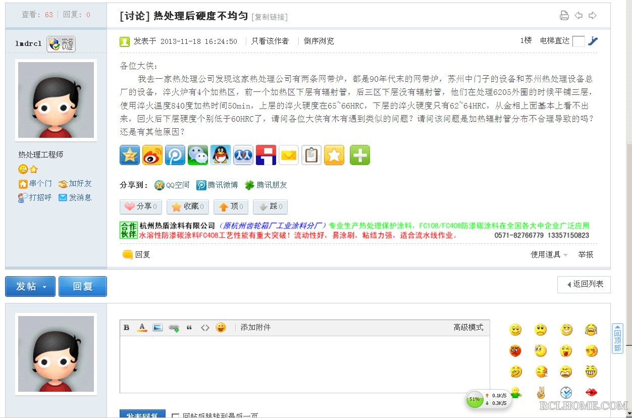

发表于 2013-11-26 14:46:13 | 显示全部楼层
高工认为是什么问题?
发表于 2013-11-26 14:50:23 | 显示全部楼层
所以因为 发表于 2013-11-26 14:46
高工认为是什么问题?
个人看法:炉内工件加热不均匀性引起的。可能与三层摆料有关。

发表于 2013-11-26 14:58:35 | 显示全部楼层
产生工件加热不均匀的原因是什么?

发表于 2013-11-26 15:05:14 | 显示全部楼层
搬运工 发表于 2013-11-26 14:58
其实楼主已经将问题说清楚了。
后三区没有辐射管,加热不足?是否淬火温度也偏低?
发表于 2013-11-26 16:16:51 | 显示全部楼层
其实楼主已经将问题说清楚了。
       我想知道的是:1. 后三区底部为什么没有辐射管,是设备设计和制造的天然缺陷么?
       2. 就现在的设备而言,如何从工艺设计角度进行一些优化,是问题得到一定改善?

发表于 2013-11-26 17:01:57 | 显示全部楼层
       入料端下面有辐射管,旨在提高功率也是合理的。后三区加热功率是否足够与装料有关,加热各层是否均匀与保温时间(网带移动速度)有关。估计保温时间长些,有可能硬度就均匀了,或者,不改变保温时间,三层改为两层,或摆放距离稀疏些也能使其硬度均匀。

我也觉得是保温时间的问题,由于保温时间不够,进入下一阶段的时候由于热炉气在上层,可以使得上层继续保温,而下层没有辐射管,温度会下降,奥氏体化不充分,合金元素(包括碳)溶入奥氏体不充分,故此淬火硬度低。
