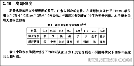

图片中是常见的淬火介质的冷却强度,不够全面
比如 盐欲介质 是多少 , 。。。

表中数据表明:有无搅拌对淬火介质的冷却强度影响很大。

208°C盐浴,H值为0.6-0.8,详见唐殿福《热处理工实际操作手册》
