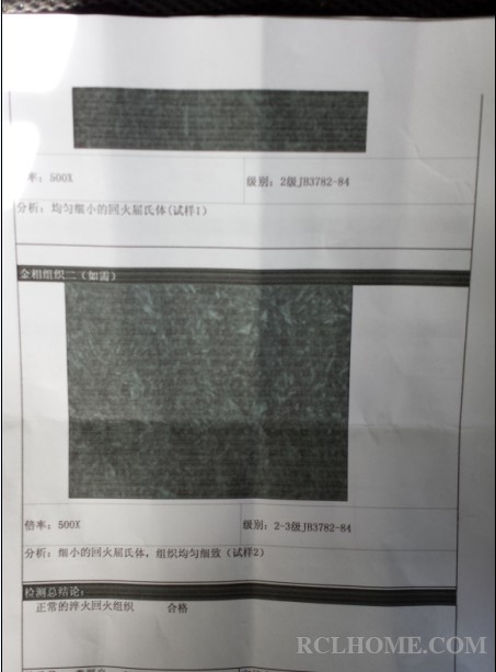

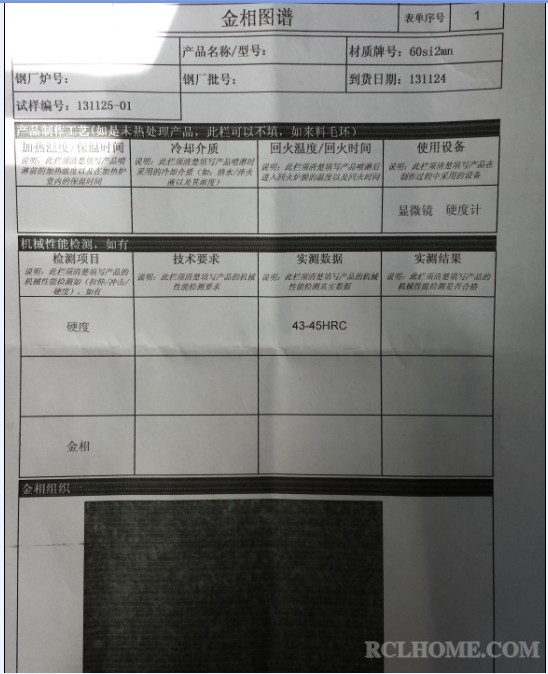

材料 60si2mn 有效厚度16mm  淬火硬度58HRC 回火510回火  回火硬度43-45 本人对金相不是很懂  麻烦各位朋友帮我分析下
大概是几级金相组织   有相关的金相检验标准 谢谢

模糊的看到淬火应该没什么问题,就看组织的细小程度了。如果还保持有针状,你就看针的长度,但是回火后不好判断,都是猜个大概。最好的是做晶粒度检测,这个最准了。
