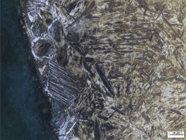

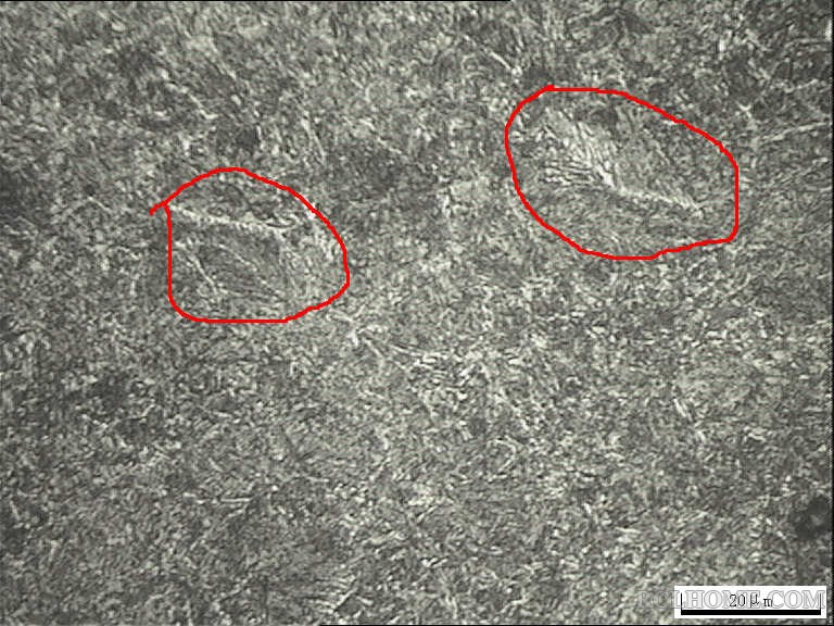

上贝氏体
发表于 2013-11-29 18:19:16 | 显示全部楼层 |阅读模式
50Mn中见到的。

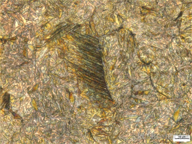

搬运工 + 10 很漂亮啊!

这几张比搬工的漂亮。

我这两张是化了妆的,高工的化化妆还是可以,别误会!我说的是图片

哈哈哈,组织差别大,看起来就好看。
搬工的细微。
其实我这两张是淬火的,也是要中温回火的,回火后贝氏体就模糊了。  发表于 2013-11-30 12:15

汪公说的太对了,有时候有的人就爱拿45钢金相显摆,那个组织确实漂亮,但是不同的处理方法,即使磨样磨的很好,但是看上去就是没那么漂亮。高工这个我个人估计,最少也是中温回火的组织,我见得很多。

我认为清淡图中贝氏体组织的形成原因是:
第一张是由于表面脱碳后,相对冷速不足,第二张是由于成分偏析,相对冷速不足。
