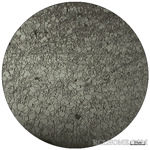

老孤做勒个实验:材料为20CrMnTi,系一摩托车电启动惰轮坯,我采用实验电炉在850°C保温2h后随炉冷却至300°C出炉空冷
 楼主| 发表于 2013-12-1 11:16:11 | 显示全部楼层
这是100倍显示,大家看看可以评为几级?
发表于 2013-12-1 11:24:13 | 显示全部楼层
看起来不错!
 楼主| 发表于 2013-12-1 11:30:54 | 显示全部楼层
能评为几级晶粒度?

        我这个图片出自一个小娘们之手,我的材料是20CrMnTi,退火是我安排的

你看老孤的照片里连珠光体美人都没看到,却看到晶界公主了,说明公主比美人更不耐腐蚀哦。{:soso__3110130392203091378_3:}
发表于 2013-12-1 14:39:41 | 显示全部楼层
以前确实有一种说法,退火,正火这种扩散型相变,由于在发生转变的同时,进行了充分的扩散,原奥氏体晶界上的空洞,缺陷等有机会得到修复,在冷却后很难腐蚀出原奥氏体晶界来,老孤这张照片有可能会把这个论调推翻掉哦!

也许老孤有独特的腐蚀剂?
发表于 2013-12-1 15:40:16 | 显示全部楼层
吉祥如意 发表于 2013-12-1 15:28
也许老孤有独特的腐蚀剂?
是老孤单位那个小娘们下手轻,怜香惜玉,清清擦了两下而已。

我在谈这个问题时,用到了书中的带引号的“遮掩”二字。
“遮掩”的是“原奥氏体晶粒边界"。事实上,由于发生的是扩散型的组织转变,原奥氏体晶界的物理、化学特征已发生了变化。
由于“遮掩”的原因,检测奥氏体实际晶粒度,得出的往往只是一个近似的结果,某些时候甚至是得不出结果。

发表于 2013-12-1 17:41:36 | 显示全部楼层
孤鸿踏雪 发表于 2013-12-1 14:28
我这个图片出自一个小娘们之手,我的材料是20CrMnTi,退火是我安排的 ...
退火前是个什么组织状况?
你这个显现的不是原奥氏体的晶粒边界。

只有铁素体晶界,您说的那个晶界被小娘子磨掉了。

这个是奥氏体晶粒度?我不太相信。

难道是珠光体太少,腐蚀出来的是铁素体?但是好像一点珠光体都看不到,是不是太模糊的原因?

当然不是。
也没有谁说是。
发表于 2013-12-1 20:11:41 | 显示全部楼层
搬运工 发表于 2013-12-1 20:03
当然不是。
也没有谁说是。
如果不是奥氏体晶粒度怎么会这样?那几乎都是铁素体晶粒了。
发表于 2013-12-1 20:14:35 | 显示全部楼层
应重新制一个清晰的样。
发表于 2013-12-1 20:25:29 | 显示全部楼层
搬运工 发表于 2013-12-1 20:14
应重新制一个清晰的样。
我就是说,是不是应为珠光体少+模糊因素,所以误导了大家。
发表于 2013-12-1 20:28:15 | 显示全部楼层
当然不是。
也没有谁说是。
不是晶界的话,那么这个是啥呢?
发表于 2013-12-1 20:38:46 | 显示全部楼层
aaron01 发表于 2013-12-1 20:28
不是晶界的话,那么这个是啥呢?
也没有谁说不是晶界。
制样还可以更清晰一些,有劳杨工明天再辛苦一下。

搬运工 发表于 2013-12-1 20:38
也没有谁说不是晶界。
制样还可以更清晰一些,有劳杨工明天再辛苦一下。 ...
这种腐蚀效果估计很难重现,多了也看不见,少了也看不见的。

        退火前是一个圆钢(轧制)精车成的齿坯
