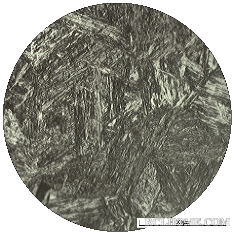

       问题描述,昨天上午,我司某一台滚齿机正在加工一个行星轮,材料为20CrMnTi,整加工过程,却因齿坯硬度高导致滚齿刀打齿,经检查齿坯,硬度高达39~45HRC,再经钻削取样进行化学分析,其化学成分完全符合GB/T3077-1999中的20CrMnTi标准要求。
      经打磨端齿坯面凸台,腐蚀观察,组织如图片(附件)
 楼主| 发表于 2013-12-1 14:23:02 | 显示全部楼层
       大家分析一下,这是什么组织?
发表于 2013-12-1 14:30:52 | 显示全部楼层
淬火组织。
我看是马氏体组织。{:soso__3110130392203091378_3:}
发表于 2013-12-1 14:53:56 | 显示全部楼层

发表于 2013-12-1 15:02:35 | 显示全部楼层
板条马氏体,怎么回事?
发表于 2013-12-1 15:08:52 | 显示全部楼层
是锻件了?

 楼主| 发表于 2013-12-1 15:11:18 | 显示全部楼层
Wangqinghua196 发表于 2013-12-1 15:08
是锻件了?
不是你们自己做的前处理?
        这个是N年前库存齿坯,应该是圆钢未经锻造,但是否正火就不清楚了

所以因为 发表于 2013-12-1 14:53
我不了解这个产品,滚齿机在加工行星轮时。应该是这个淬火组织状态下的吗? ...
应该是调质或正火组织。

 楼主| 发表于 2013-12-1 15:18:25 | 显示全部楼层
吉祥如意 发表于 2013-12-1 15:16
应该是调质或正火组织。
20CrMnTi正火根本不可能达到这个硬度!
发表于 2013-12-1 15:20:15 | 显示全部楼层
反对断章取义。
所以问娃娃行星轮在机加时应该是什么组织。娃娃说,应该是调质或正火组织。

        20CrMnTi一类的低碳低合金结构钢,用于渗碳齿轮,其预备热处理很少采用调质处理(据说郑州宇通重工是一个特例,什么材料都调质)的,而多已正火处理为选择,有条件的可以选择等温正火。
发表于 2013-12-1 15:26:16 | 显示全部楼层
孤鸿踏雪 发表于 2013-12-1 15:24
20CrMnTi一类的低碳低合金结构钢,用于渗碳齿轮,其预备热处理很少采用调质处理(据说郑州宇通重 ...
一般情况下是采用正火或等温正火处理。
各别厂家和工件采用调质处理。
发表于 2013-12-1 15:29:51 | 显示全部楼层
应该是调质或正火组织。
调质怎么不高温回火?正火也不应该有这样高的硬度啊
发表于 2013-12-1 15:32:59 | 显示全部楼层
有图片为证,有硬度值佐证。
至于为什么会这样,也许是忘记了。
 楼主| 发表于 2013-12-1 15:35:55 | 显示全部楼层
吉祥如意 发表于 2013-12-1 15:32
有图片为证,有硬度值佐证。
至于为什么会这样,也许是忘记了。
图片显示的组织是回火索氏体吗?
发表于 2013-12-1 15:36:46 | 显示全部楼层
有图片为证,有硬度值佐证。
至于为什么会这样,也许是忘记了。
最大可能是强烈淬火后忘记回火了

发表于 2013-12-1 17:02:52 | 显示全部楼层
孤鸿踏雪 发表于 2013-12-1 16:21
绝对不应该,而应该是正火状态
正火状态硬度不会这样高的,现在应该是在淬火状态的。
 楼主| 发表于 2013-12-1 17:04:50 | 显示全部楼层
这个是肯定的,看组织也不是正火组织

发表于 2013-12-1 17:31:47 | 显示全部楼层
搬运工 发表于 2013-12-1 15:10
有几件是这个情况。
毛坯锻造后淬上火了。
还真遇到过呢!
毛坯锻造后的淬火硬度是否偏高点!
发表于 2013-12-1 17:35:10 | 显示全部楼层
随风飘飘 发表于 2013-12-1 17:31
毛坯锻造后的淬火硬度是否偏高点!
主要反映在淬透层深度方面。
我以前遇到的情况是锻件淋雨了。
  发表于 2013-12-1 17:42
发表于 2013-12-1 17:40:27 | 显示全部楼层
搬运工 发表于 2013-12-1 17:35
主要反映在淬透层深度方面。
我以前遇到的情况是锻件淋雨了。
锻件淋雨?锻后马上放外面了?慢一点可能也不会淬上火的吧?
发表于 2013-12-1 17:44:16 | 显示全部楼层
锻后用传送带运输至室外雨棚内堆冷,结果淋雨了。

 楼主| 发表于 2013-12-2 07:50:14 | 显示全部楼层
        还有一种可能,是否是正火出炉时,个别齿坯滚落到水坑里?
 楼主| 发表于 2013-12-2 07:51:37 | 显示全部楼层
        也有一种可能:正常情况下,正火冷却都是推到户外的,也许推出去后,外面下起了毛毛细雨
发表于 2013-12-2 07:54:26 | 显示全部楼层
孤鸿踏雪 发表于 2013-12-2 07:51
也有一种可能:正常情况下,正火冷却都是推到户外的,也许推出去后,外面下起了毛毛细雨 ...
不排除你上面所讲的两种情况。
发表于 2013-12-2 08:45:06 | 显示全部楼层
个别齿坯滚落到水坑里有可能出现现在的情况,正火冷却推到户外去后,外面下起了毛毛细雨,这个和喷雾正火差不多,不可能有这样高的硬度。

发表于 2013-12-2 08:54:57 | 显示全部楼层
孤鸿踏雪 发表于 2013-12-2 08:47
这个毛毛雨可大可小,是难以量化的,就像“好雨知时节,当春乃发生,随风潜入夜,润物细无声”的 ...
这个产品这样的材料,只有强烈淬火才能达到这样高的硬度的。
 楼主| 发表于 2013-12-2 10:52:01 | 显示全部楼层
       非常赞同,这个材料,我以前做过超音频淬火试验,硬度49~51HRC。
