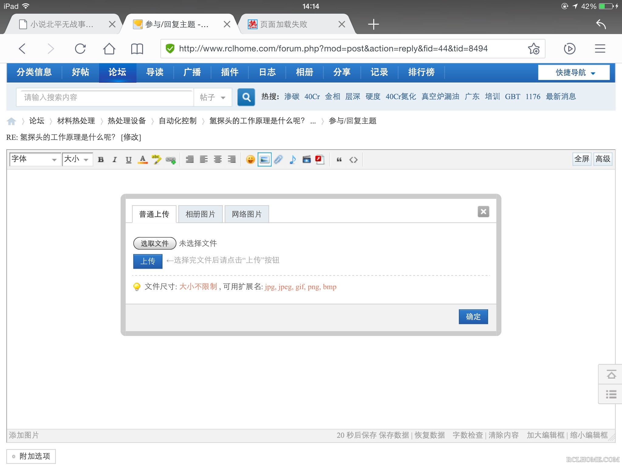

严工,不好意思,添加图片让输入“图片地址”,怎么弄啊?
 楼主| 发表于 2015-9-24 13:38:07 | 显示全部楼层
按回复--高级模式--添加附件会出现下拉菜单,在电脑里选择图片上传。
发表于 2015-9-24 14:12:00 | 显示全部楼层
image.jpg 这样就能上传了。

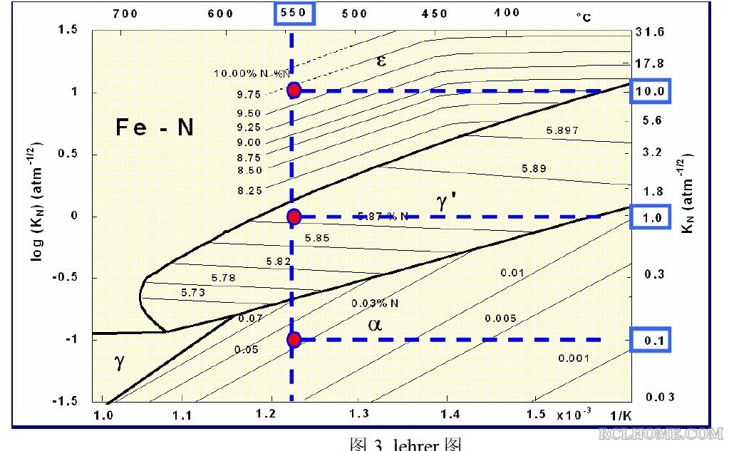

看不到你的实际工艺曲线,只能凭感觉了,我认为你的氮势设定得太低了,给了太多的氨分解气,对于白亮层的疏松形成机理,有几种不同的观点,有人认为过多的氢也会造成白亮层气体逸出,对控制疏松不利。
其实从二元相图上看,530C温度下,氮势在1以下就落到γ“相区,只要不进入ℇ相区,白亮层就很难长厚。当然前提是你的氢探头测量不会有问题,算出来的氮势是正确的。
