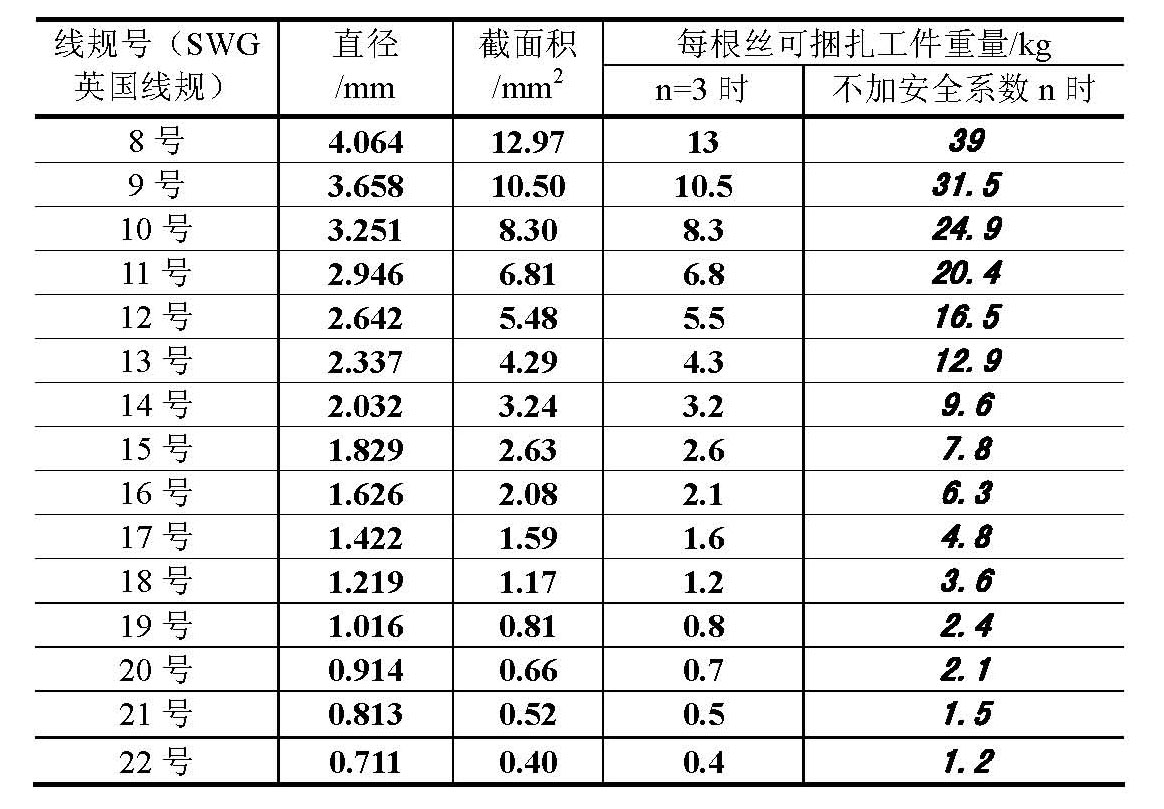

6.如何选用捆扎铁丝
  热处理过程中离不开捆扎铁丝,但是如何选用捆扎铁丝没有资料详细提及,是一个既简单,也闹人的问题。《淬火捆扎铁丝规格的选用与使用方法》见附件。
     淬火捆扎铁丝可选用退火钢丝(黑铁丝)或镀锌铁丝(白铁丝,俗称铅丝)。
950℃高温长期使用时其抗拉强度约为6MPa,短时使用可以按10MPa估算。淬火捆扎铁丝使用温度在7501050℃范围使用,这时的铁丝的强度是其室温时的1/10,按最小承载能力计算估计在29.5MPa。即3kg/ mm2,使用时再考虑安全系数n=3的话,得出承载1 kg/ mm2工件重量。以SWG为英国线规代号为例,承载表如下。现实中采用不加安全系数n时的数据为多数。
表1 以SWG为英国线规代号为例,承载数据
   注意,当在空气炉中氧化性气氛加热时,不能按照此种方法选用铁丝,但短时可以选用n=3时的承载规格,也需要慎用。当在真空炉使用时,不要选用镀锌铁丝,而应该选用退火钢丝。

发表于 2014-9-24 16:15:03 来自手机 | 显示全部楼层
这个教训值得探讨,我就深受其害,H13盐浴炉1020度淬火用8号铁丝绑扎,结果铁丝断,这是多大的麻烦呀!
 楼主| 发表于 2014-9-25 14:35:49 | 显示全部楼层
双液淬火 发表于 2014-9-24 16:15
这个教训值得探讨,我就深受其害,H13盐浴炉1020度淬火用8号铁丝绑扎,结果铁丝断,这是多大的麻烦呀! ...
多重的1件,使用几根铁丝呢!

2189
2189
发表于 2014-9-26 14:17:12 | 显示全部楼层
大约80公斤,用两根8号铁丝兜底,俩边离电极都大于50毫米。
 楼主| 发表于 2014-9-28 20:15:08 | 显示全部楼层
冷态没有关系,加热时间一长就不可以了。
从数据看,使用根数少了啊!至少用到4根,可靠点用到5根。

是很讲究的,铁丝选用好了,还可以掰断,看渗碳情况及淬火情况!
 楼主| 发表于 2016-11-25 09:05:42 | 显示全部楼层
我自己平时常用这些数据,决定使用铁丝根数的多少;使用《热处理工程师指南》上的表4-12和表4-13(232-233页)数据选用粗圆钢的大小。

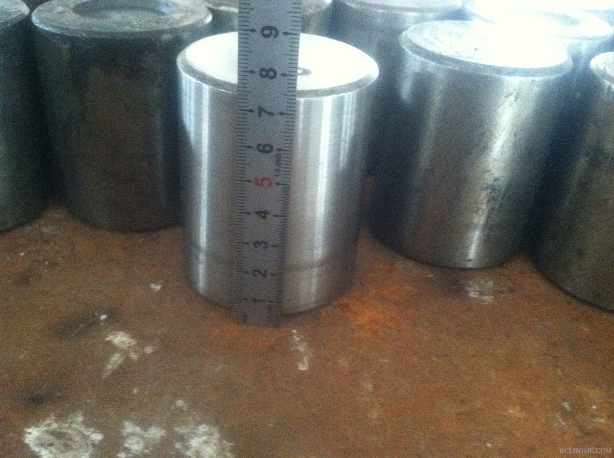

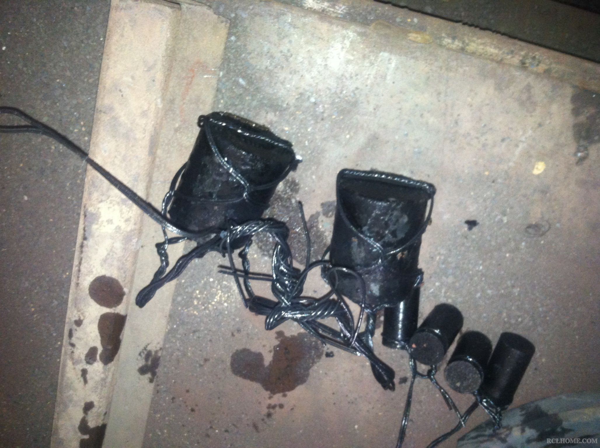

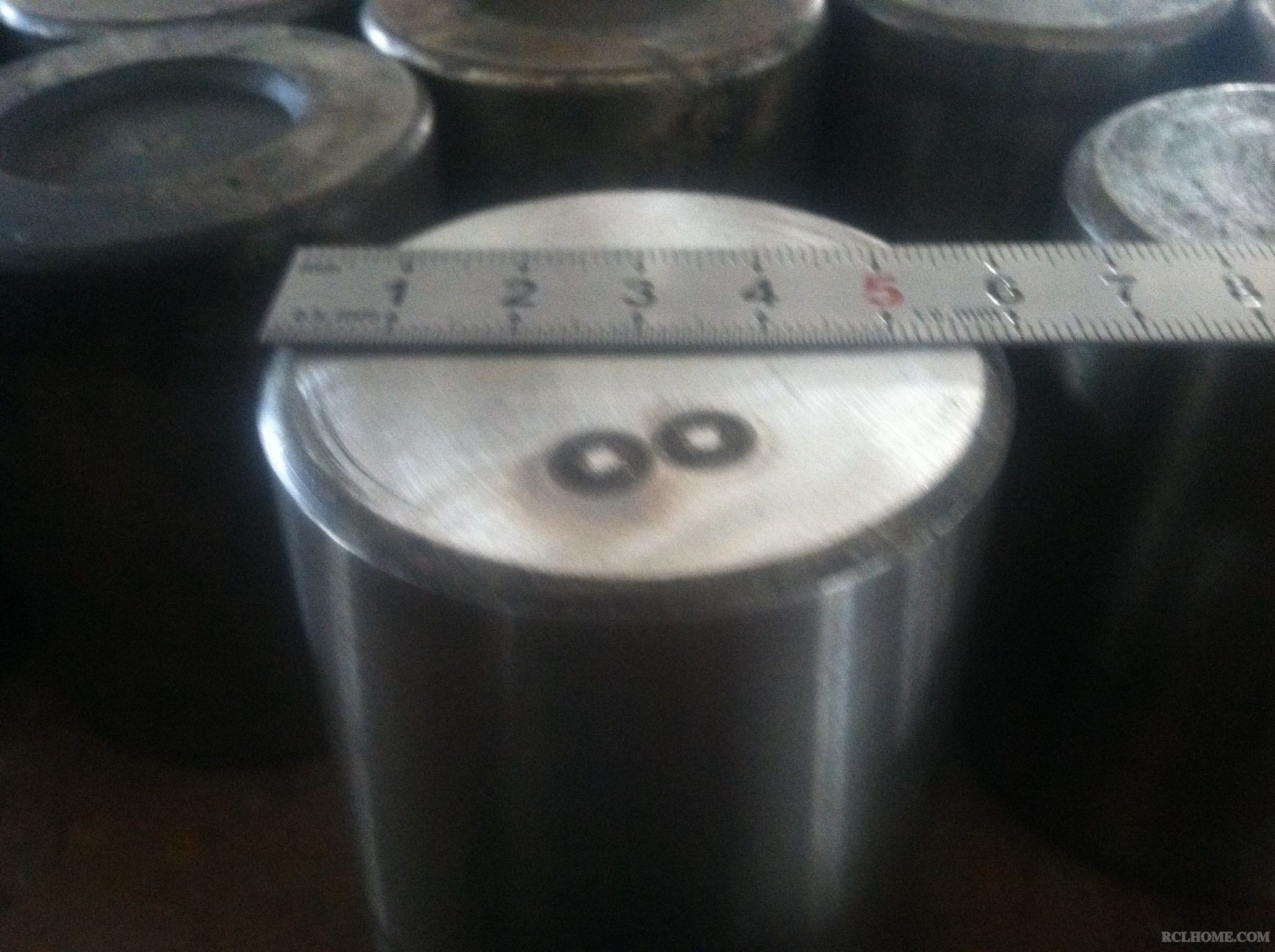

发表于 2017-6-15 19:24:30 | 显示全部楼层
察哈尔汗 发表于 2013-6-22 19:42
如果我渗碳时间一周左右,吊炉口试样选用多粗的什么材质的铁(钢)丝合适?
误操作,重发了,劳烦版主删除 ...
20140401_IMG_0506.JPG 这是渗碳时间200小时的铁丝捆扎,没断。
