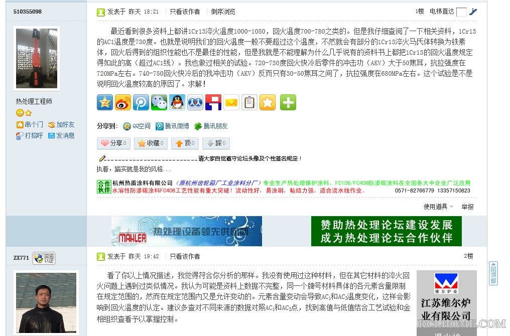

这是刚才隔壁看到的帖子,元芳,你怎么看这个问题?

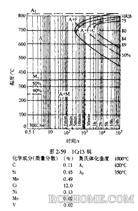

哈哈哈,百度了一个这个,不知对错。
 楼主| 发表于 2013-12-2 21:17:25 | 显示全部楼层
搬运工 发表于 2013-12-2 21:12
这个我不懂,。。。。。。。
大差不差的,A1点在825C!
为什么这个材料的A1点那么高呢?因为是铬的影响,铬是缩小奥氏体区元素,使得A1点提高,13%的铬足以把A1提到800C以上去,那么在780C做的加热自然就没有奥氏体化了。

哈哈哈,百度了一个这个,不知对错。
这图要是真的那用780 也没事啊

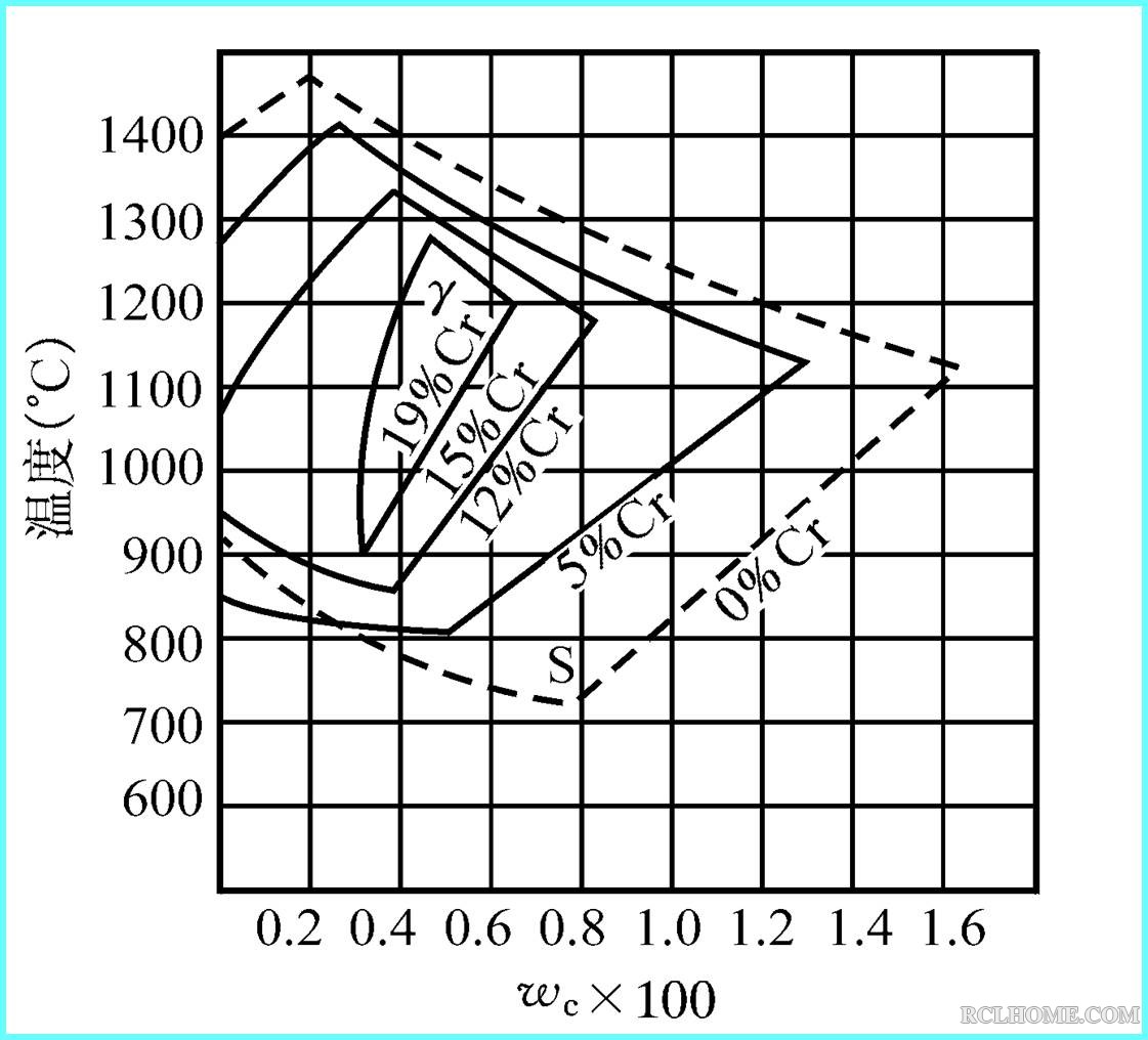

 楼主| 发表于 2013-12-3 08:12:49 | 显示全部楼层
铬对奥氏体区的影响:

发表于 2013-12-3 09:53:39 | 显示全部楼层
哈哈哈,百度了一个这个,不知对错。
这里有一幅出自《热处理工程师手册》(第2版)

你上传的图上写的是A1=820C。
发表于 2013-12-3 10:19:45 | 显示全部楼层
aaron01 发表于 2013-12-3 10:17
你上传的图上写的是A1=820C。
A1≠Ac1≠Ar1

发表于 2013-12-3 11:09:49 | 显示全部楼层
1Cr13Ac1-730/Ar1-700/Ac3-850.2Cr13Ac1-820/Ar1-780/Ac3-950.3Cr13Ac1-820/Ar-1780/Ac3-1100.4Cr13/Ac1-820/Ar1-780/Ac3-1100.对于1Cr13的780度加热是什么大家应该明白的

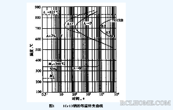

发表于 2013-12-3 11:16:44 | 显示全部楼层
哈哈哈,百度了一个这个,不知对错。
哈哈。我百度的这个等温转变曲线没有奥氏体化条件。
TTT曲线当然不需要加热和冷却条件喽。  发表于 2013-12-3 11:18

发表于 2013-12-3 12:13:43 | 显示全部楼层
是否应附奥氏体化条件(加热温度、保温时间、晶粒度大小)可另外开贴讨论。
这里有个标准http://www.doc88.com/p-386438083758.html
